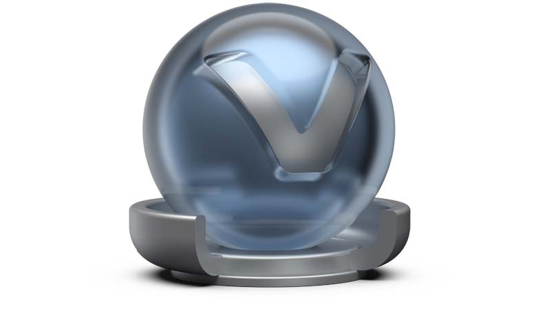

ガラス マテリアルは、ガラス、アクリル、ダイアモンドなどのあらゆる種類の透明なマテリアルに使用できます。また、水などの液体にも理想的なマテリアルです。ガラス マテリアル プロパティ内には、多数の屈折指数プリセットがあり、シーン内でこれらのマテリアルを正確に表現するために使用できます。
[外部の透明度]: シェーダの透明度の色を設定します。外部の透明度は、サーフェスの後ろから射すライトの色フィルタの役割をします。色が暗くなるほどより多くのライトをブロックして、サーフェスはより不透明になります。OpenGL モードでは、サーフェスの法線がビューアの方向に向いている場合に、外部の透明度でガラスの色を設定できます。レイトレーシングでは、このアトリビュートは無視されます。
[内部の透明度]: シェーダの透明度を設定します。内部の透明度は、外部の透明度と同様に機能します。サーフェスの後ろから射すライトをフィルタします。色が暗くなるほどより多くのライトをブロックし、サーフェスはより不透明になります。OpenGL モードでは、内側の透明度でガラスのカラーを設定できます。これは、サーフェスの法線がビューアから遠ざかる方向を向いていて、外側の透明度がカラーを設定し、法線がビューアの方向に向いているときにそのようになります。レイトレーシングでは、このアトリビュートは無視されます。
[反射の色]: シェーダの反射の色を設定します。
[媒体を選択]: 現実に存在するマテリアルに基づいた幅広い屈折指数から選択できます。選択した媒体は、屈折指数に自動的に影響を与えます。
[屈折率]: マテリアルの屈折率を設定します。レイトレーシング レンダリング モードでのみサポートされています。
[シミュレーションされた厚さ]: マテリアルのシミュレーションされた厚さを設定します。
[分散を使用]: さまざまな波長のライトがどのように屈折して分散効果を生み出すのかをシミュレートします。[分散を使用]は、スペクトル レイトレーシングを使用している場合のみ機能します。
[反射を使用]: サーフェス上の反射の強度をコントロールします。この値が高いほど、環境や周囲のオブジェクトからの影響が強くなります。
[フレネル項の品質]: フレネル項は、視野角度に基づいて反射の強度を説明します。通常の入射角における強度は、マテリアルの反射率を設定します。
[ソリッド シャドウ(フォトン コースティクスを投影)]: これをオンにすると、屈折によるコースティクス効果を計算できるレンダリング モードを選択している場合、ガラスはソリッド(黒色)シャドウを投影します。オンにしない場合は、シャドウのカラーはガラスのカラーのみに基づいて計算されます。
[粗さを使用]: これをオンにすると、ガラスは光沢のある反射と屈折がある、つや消しガラスとして処理されます。
[マテリアルの密度を使用]: 選択すると、ガラス内を通過するレイはガラス内の通過距離に基づいて減衰します。
