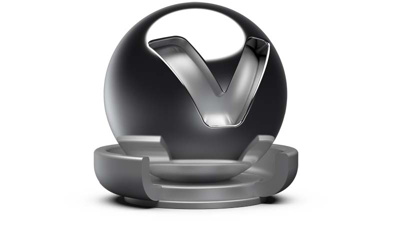

線クローム マテリアルは、線分ジオメトリ用クローム マテリアルの特別なバリアントです。このマテリアルは、三角形ベース ジオメトリまたは NURBS ジオメトリでは機能しません。
[反射の色]: スペキュラ反射の色を設定します。
[粗さを使用]: スペキュラの代わりにマテリアルを光沢のある状態にします。
[線の幅]: 描画する線の太さを設定します。
[透明度]、[変位]、[レイトレーシング]、[一般]の設定に関する詳細については、「Truelight マテリアルの一般設定」のセクションを参照してください。
