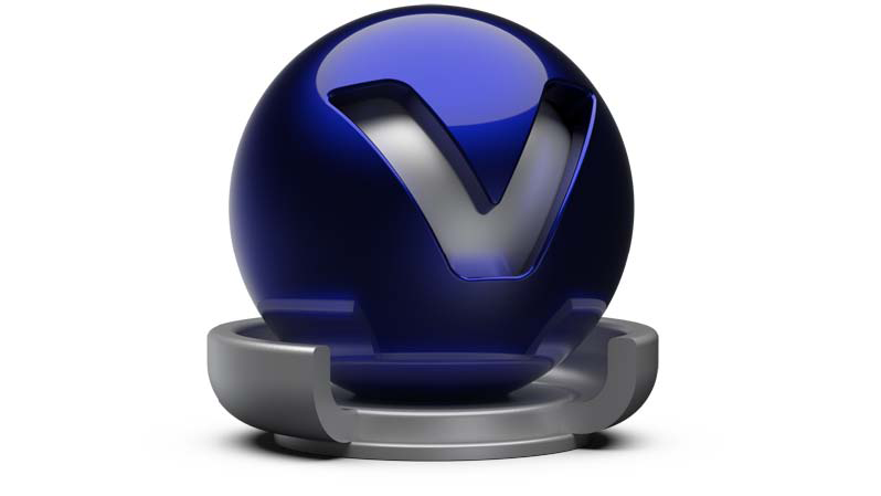

メタリック カーペイント マテリアルは、ラッカー レイヤ上にメタルまたはフレークで構成される微細なパーティクルが含まれているマテリアルです。これらのパーティクルは、入射角度内の明るさを増加して、明るいテクスチャの外観を生成します。フレークのカラーとサイズはカスタマイズ可能です。
このタイプのペイントの基本的な構造は、3 層または 4 層から成る異なるレイヤで構成されています。
底面にあるベース レイヤはソリッド拡散光のレイヤで、基礎となる一定の色を持ち、適用先となる実際のマテリアルから独立しています。通常、このレイヤにはグレーが使われます。
2 番目のレイヤは[主なフレークレイヤ]です。このレイヤには、基礎色の印象を与える色の付いた拡散顔料パーティクルとランダムに分配されたフレークが含まれています。
3 番目のレイヤは[2 番目のフレークレイヤ]です。このアトリビュートは、[主なフレークレイヤ]のアトリビュートと同じです。
最後のレイヤは[クリアコート]レイヤで、これは鏡面反射を持つレイヤです。このレイヤには色の付いた顔料を含めることもできます。
