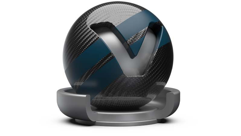

マルチ パス マテリアルは、重なり合った異なるレイヤにある複数のマテリアルを表示します。これらを使用して、汚れ、プロモーション ラベル、その他の複雑なタイプのマテリアルを設定します。
Truelight マテリアルをレイヤ化できる bin シェーダが作成されます。リスト内の最初のマテリアルが最初にレンダリングされます。次のシェーダは、リスト内のそれぞれの位置に従って上から下にレンダリングされます。
