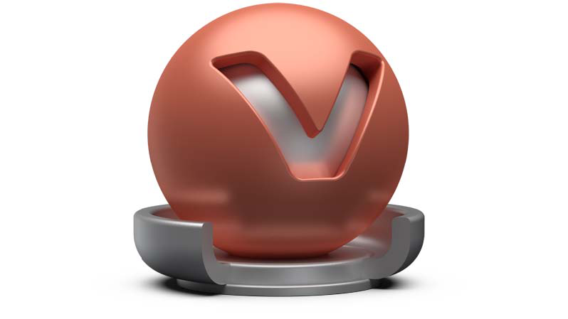

フォン反射モデルは、サーフェスが光を反射する動作を説明する一般的な手法です。この手法では、粗いサーフェスからは乱反射、光沢のあるサーフェスからは光沢のある反射が生成されます。これは光沢のあるサーフェスには小さくて強い光沢のあるハイライトがある一方で、光沢の鈍いサーフェスにはよりゆるやかにフォールオフする大きなハイライトがあるという事実に基づいています。
フォン マテリアル
拡散光色
