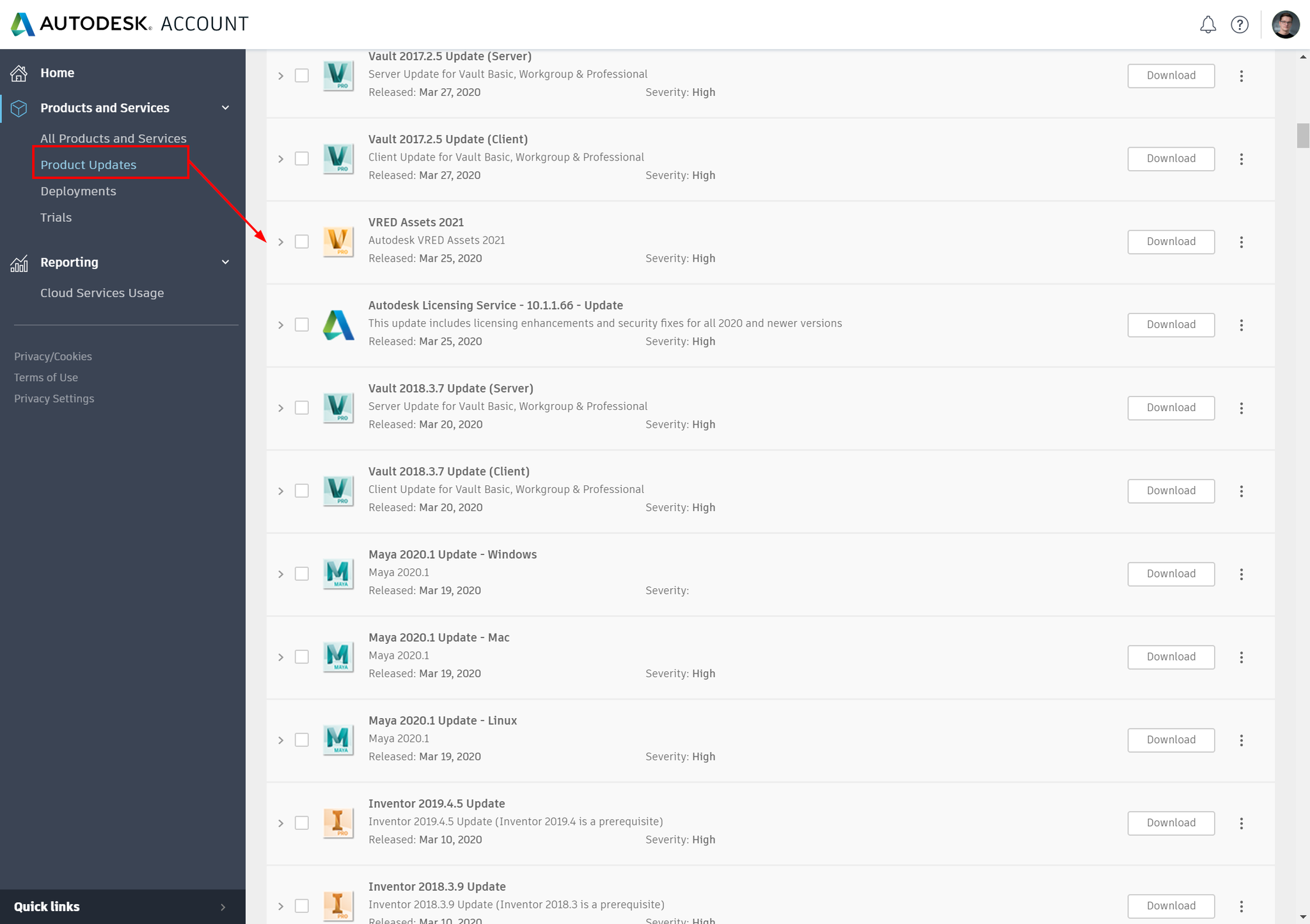

2020.1 でアセット マネージャは VRED インストーラから分離され、インストーラは軽量化されましたが、この追加コンテンツはダウンロードに含まれていて、必要に応じて個別にインストールできます。Autodesk VRED Assets インストーラは、Autodesk Account および Autodesk デスクトップ アプリに新しい実行可能ファイルとして含まれています。
Autodesk Account > [製品の更新]に移動すると、VRED アセット(その後に 2021 などのバージョンが続く)が表示されます。
環境アセット
