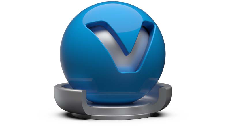

反射プラスチックは、合成マテリアルから構成されるオブジェクトのつやや光沢のあるサーフェスをシミュレーションするのに適しています。そのサーフェス周囲のすべてのもののミラー イメージの反射を持つ機能を追加します。
