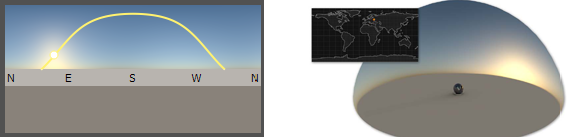

スカイライト環境は、世界の時刻と位置に応じて、物理的に正確なシミュレーションされたライティングを提供します。スカイライトは、手続き的に生成された球の環境マテリアルです。
スカイライトは、太陽の位置をすばやく変更できるインタラクティブなプレビュー イメージを提供します。プレビュー イメージ内の黄色のカーブは、現在、設定された日付と位置における、日の出から日没までの太陽の通り道を示します。太陽の通り道をクリックすることで、円で示される太陽の位置を設定できます。プレビュー イメージには、4 つの基本方位(N = 北、E = 東、S = 南、W =西)のラベルが示されます。現在の位置が北半球にある場合、南が中心の方向で、南半球では北が中心の方向です。
