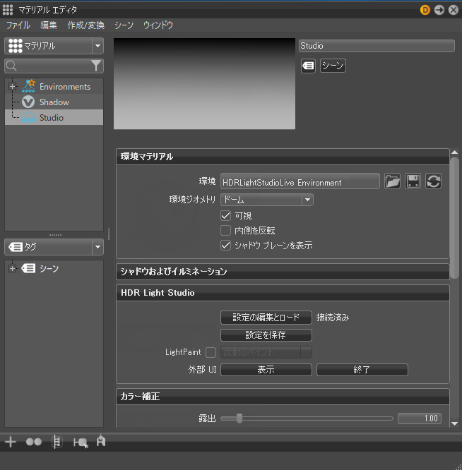

Lightmap LTD が提供する HDR Light Studio を使用して、球の環境の HDR イメージをインタラクティブに作成できます。起動時に HDR Light Studio のデモまたはフル バージョンによって VRED が検出されると、GUI のこの部分が表示されます。
[設定の編集とロード]: HDR Light Studio を開き、このマテリアルに保存されたプロジェクトのロードを試みます。このマテリアルに以前に保存されたプロジェクトがない場合は、空白のキャンバスで開始します。現在の HDR イメージが置き換えられます。HDR Light Studio キャンバスで行ったすべての変更は、VRED の球の環境に接続した HDR イメージに即座に適用されます。
[設定を保存]: 現在編集している球の環境に HDR Light Studio プロジェクトを内部で保存します。
[LightPaint]: この機能は、HDR Light Studio 4.0 バージョン以降で利用可能です。VRED 内に LightPaint を統合したことで、VRED レンダリング ウィンドウを直接クリックして、HDR イメージで光源を配置できるようになりました。
たとえば、現在の光源はその位置で反映されます。さまざまなペイント モードに関する詳細情報については、HDR Light Studio のマニュアルを参照してください。3 つのペイント モードのいずれかを選択すると、VRED レンダリング ウィンドウでペイント ツールがアクティブ化されます。[Shift]キーを押しながらシーン内をクリックして、HDR Light Studio キャンバス内に選択した光源を配置します。[Shift]キーを押しながらシーン内を右クリックして、光源を選択します。HDR マップ内でライト ノードを決定するために、アクティブなペイント モードが使用されます。
[外部 UI]: エリア ライトと HDR Light Studio を操作する 2 つのボタンがあります。
[表示]: [HDR Light Studio]ウィンドウを以前に閉じている場合は、表示します。
[終了]: HDR Light Studio のバックグラウンド プロセス(HDRLightStudio.exe)をシャットダウンして、ライセンスを解放します。HDR Light Studio ですべての編集を終えて HDRI 形式で保存したら、[終了]ボタンをクリックして、HDR Light Studio ライセンスを他のユーザが使用できるように解放します。

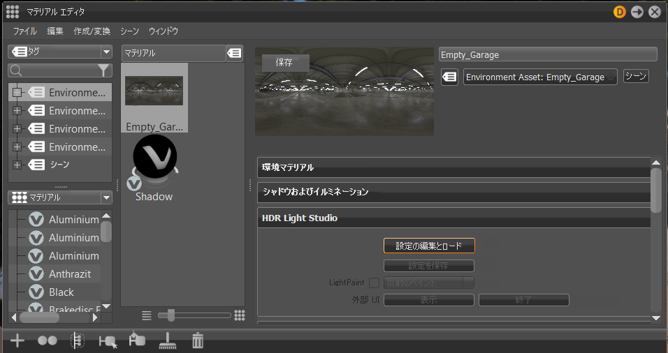

VRED 環境を HDRLS (HDR Light Studio)に接続します。
接続するには、HDR Light Studio をインストールする必要があります。
マテリアル エディタで環境マテリアルを選択し、HDR Light Studio のアトリビュート セクションで[設定の編集とロード]をクリックします。
HDR Light Studio で[エリア ライト]オプションを有効にしてライト ノードを作成すると、このライトがエリア ライトになります。VRED で自動的に長方形エリア ライトが作成され、エリア ライトのテクスチャ、トランスフォーム、有効状態、一次可視性を受け取ります。
