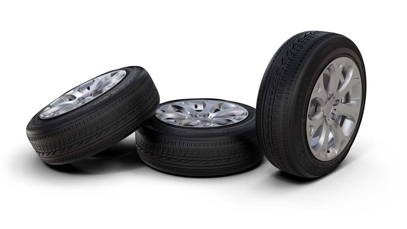

タイヤ マテリアルは、単一のテクスチャ内でリムとプロファイルに対して複数のサーフェスと構造をサポートします。タイヤ マテリアルのテクスチャ設定は、タイヤ形状のオブジェクトにフィットするように、テクスチャの正確な配置とラッピングを可能にします。
