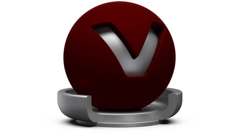

ベルベット マテリアルは、サーフェスが観察者の方にほぼ直接向いている箇所のオブジェクトの領域を暗くして、エッジを明るくすることで、ベルベットまたはサテンのようなマテリアルの動作を模倣します。
