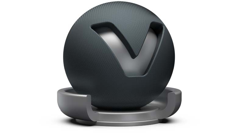

織布マテリアルには、数多くの一般的な種類のファブリック プリセットが用意されており、外部テクスチャを使用することなく、カスタマイズされた布マテリアルを作成できます。また、テクスチャを読み込むことで、カスタマイズされた布パターンを使用することもできます。
