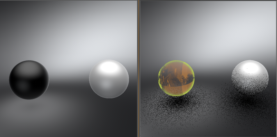

X 線マテリアルが層状のマテリアルである場合、OpenGL モードでは効果は表示されません。 ただしレイトレーシング モードでは表示されます。下のイメージでは、最初のものが OpenGL モードでの例です。2 番目のものがレイトレーシング モードでの例です。
X 線マテリアル
