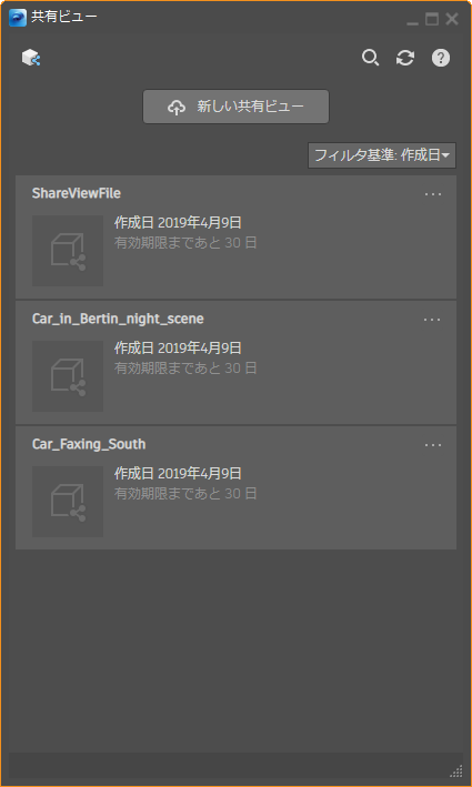

共有ビューの一覧の概要

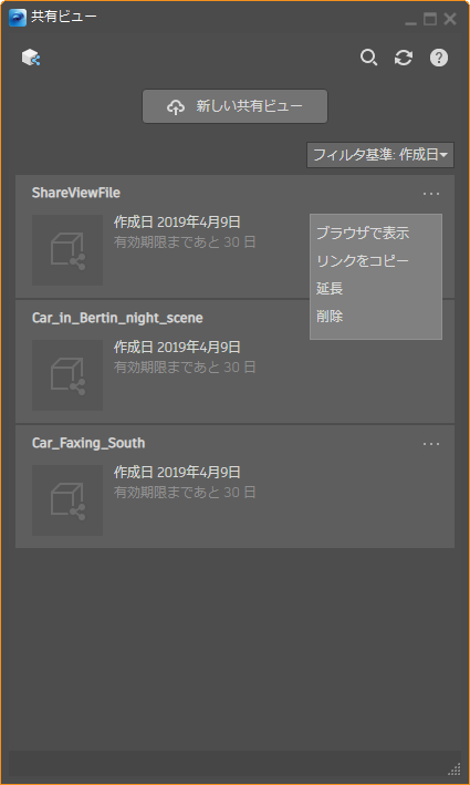

オーナーは、Autodesk Viewer で共有ビューの一覧を使用して共有ビューへすばやくアクセスしたり、新しいコメント スレッドを開始したり、コメントに返信することができます。共有ビューの一覧には、有効期限の延長や共有ビューの削除などの管理オプションもあります。
共有ビュー一覧のメニュー
