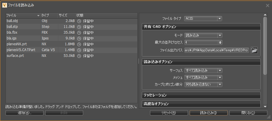

CAD ファイル
CAD ファイルで作業する場合には、複数のファイルを 1 ショットに読み込みます。[ファイルを読み込み]ダイアログに、読み込んだ CAD ファイルのリストが表示されます。
[ファイルを読み込み]ダイアログ

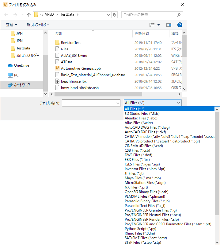

  1. メニュー バーから[ファイル] > [読み込み]を選択します。
  2. 参照を含むファイルを選択し、[開く]をクリックします。
    ファイルのインポート
  3. [ファイルを読み込み]ダイアログで、[サブ参照ファイルを読み込み][参照の動作]などのファイル固有のオプションを設定します。
  4. [開く]をクリックします。

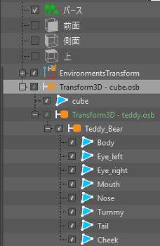

  1. オプション: ファイルまたはアニメーションを追加するシーングラフ内でノードを選択します。
  2. メニュー バーで、[ファイル] > [読み込み]を選択します。
  3. 1 つまたは複数のファイルを選択してシーンに追加し、[開く]をクリックします。
  4. [開く]をクリックします。
    1 つまたは複数のファイルが選択したノードの子ノードとしてシーングラフに追加されます。
    ノードの子ツリー ビューの選択
    シーングラフ内に選択されたノードがない場合は、オブジェクトはルート ノードの子として追加されます。
    ファイル ツリー ビューの追加
    追加したファイル内のすべてのオブジェクトは、グループ ノードにグループ化されます。読み込まれたファイルは、シーングラフ内で緑色にマークされます。
    ファイル グループの子ツリー ビューの追加
