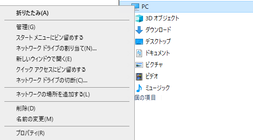

環境変数を初めて設定する場合は、次の場所で設定します。
この PC のアイコンを右クリックして、[プロパティ]を選択します。

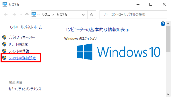

[システムの詳細設定]をクリックします。
![[システムの詳細設定]](../../images/env_adv_sys_set.png)

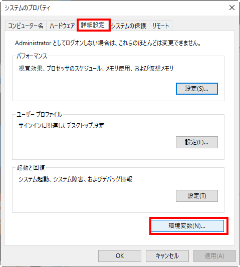

[詳細設定]タブをクリックして、[環境変数]ボタンをクリックします。
![[システムのプロパティ]ダイアログ](../../images/env_env.png)

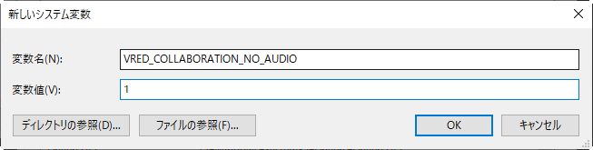

[システム環境変数]セクション(下部)で、[新規]をクリックします。[新しいシステム変数]ダイアログ ボックスが開きます。
環境変数の名前と値を入力して、[OK]をクリックします。
![[新しいシステム変数]ダイアログ](../../images/env_new_sys_var.png)
