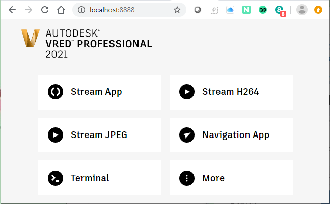

お使いのバージョンの VRED にシーンをロードした状態で、ブラウザに localhost: と入力し、その後に基本設定で設定されているポート番号を入力します。たとえば、既定のポートが 8888 である場合、Web インタフェースにアクセスするには、ブラウザに localhost:8888 と入力します。
新しい Web インタフェース UI
Web インタフェースから、次の項目にアクセスできます。
