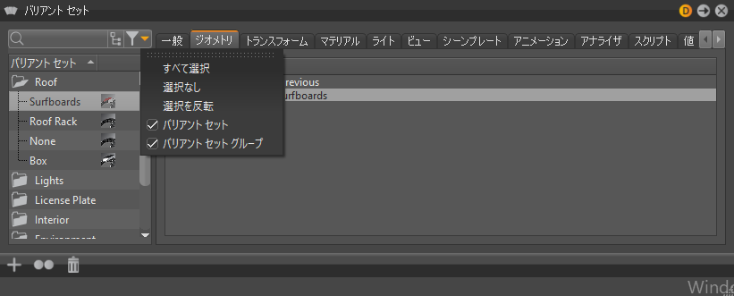

検索フィールドで特定のバリアント セットを検索します。[フィルタ]やそのメニュー オプション、
を使用するには、フィールドに文字列を入力するか、
をクリックします。
フィルタリングがオンになると、フィルタが灰色からオレンジ色に変わります。メニューを表示するには、右矢印をクリックします。
[検索]フィールドに検索文字列を入力します。
をクリックし、メニューからオプションを選択します。次の中から選択します。

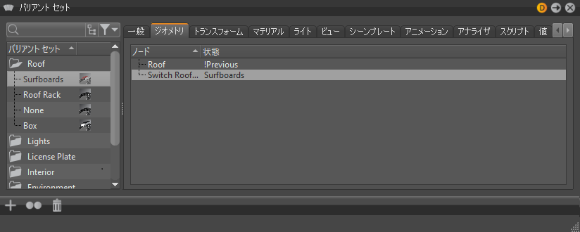

ジオメトリのバリアントを作成または修正します。ジオメトリ バリアントを作成するには、[ジオメトリ]タブの右側のセクションにジオメトリ ノードまたはグループ ノードをドラッグします。

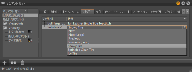

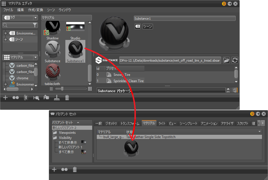

マテリアルのバリアントを作成または修正します。サポートされるマテリアル バリアントのタイプは、スイッチ、Substance、X-Rite マテリアルです。 マテリアルのバリアントを作成するには、マテリアル エディタから[マテリアル]タブの右側のセクションに、Substance などのマテリアル ノードをドラッグします。
