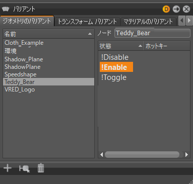

[バリアント]モジュールの上部にタブが配置されています。各タブには 2 つのセクションがあります。左側のセクションにはバリアントが表示され、右側のセクションにはノードの名前、状態、および割り当てられているホットキーが表示されます。ここでは、バリアントにすばやくアクセスするためのホットキーを設定できます。一番下にアイコンバーがあります。
![[バリアント]モジュール](../../images/VariantsModule.png)
ウィンドウのサイズによっては、一部のバリアント タブが表示されないことがあります。他のタブにアクセスするには、[バリアント]モジュールを展開するか、上部にある矢印をクリックします。

同じシーン内に複数のジオメトリを配置し、一度に 1 つのジオメトリのみを表示することができます。
[!All]: バリアント リスト内のすべてのジオメトリを表示します。
[!Next]: バリアント リスト内の次のジオメトリを表示します。
[!Next(Loop)]: リスト内の次のジオメトリを表示します。リストの末尾に到達した場合は、リストの先頭の項目が次に選択されます。
[!None]: バリアント リスト内のすべてのジオメトリを非表示にします。
[!Previous]: バリアント リスト内の前のジオメトリを表示します。
[!Previous(Loop)]: バリアント内の前のジオメトリを表示します。リストの先頭に到達した場合は、次に選択された項目がリストの最後の項目になります。
[すべて作成]: シーングラフに含まれているすべてのジオメトリ スイッチをジオメトリ バリアントのリストに追加します。
[名前変更] ([Ctrl]+[R]): 選択したジオメトリのバリアントを名前変更します。
[削除] ([Del]): 選択したジオメトリのバリアントを削除します。
[クリア]: バリアント リスト全体を削除します。
[ジオメトリを表示]: レンダリング ウィンドウにジオメトリを表示します。
[ジオメトリを非表示]: レンダリング ウィンドウでジオメトリを非表示にします。
[接続されているバリアント セットを表示]: このバリアントを使用するバリアント セットを選択します。
[スイッチ ノードを選択]: シーングラフ内のスイッチ ノードを選択します。
[ノードを選択] ([Ctrl]+[N]): 選択したジオメトリのバリアントに適用されるシーングラフ内のノードを選択します。

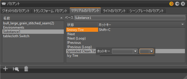

オブジェクトに複数のマテリアルを割り当てることができます。サポートされるマテリアル バリアントのタイプは、スイッチ、Substance、X-Rite マテリアルです。Substance プリセットとサブ マテリアルが一覧表示されます。状態をすばやく切り替えることができます。
[!Next(Loop)]: リスト内の次のジオメトリを表示します。リストの末尾に到達した場合は、次に選択されたものがリストの先頭の項目になります。
[Previous (loop)]: バリアント内の前のジオメトリを表示します。リストの先頭に到達した場合は、次に選択されたものがリストの最後の項目になります。
[すべて作成]: シーングラフに含まれているすべてのマテリアル スイッチをマテリアル バリアントのリストに追加します。
[名前変更] ([Ctrl]+[R]): 選択したマテリアルのバリアントを名前変更します。
[削除] ([Del]): 選択したマテリアルのバリアントを削除します。
