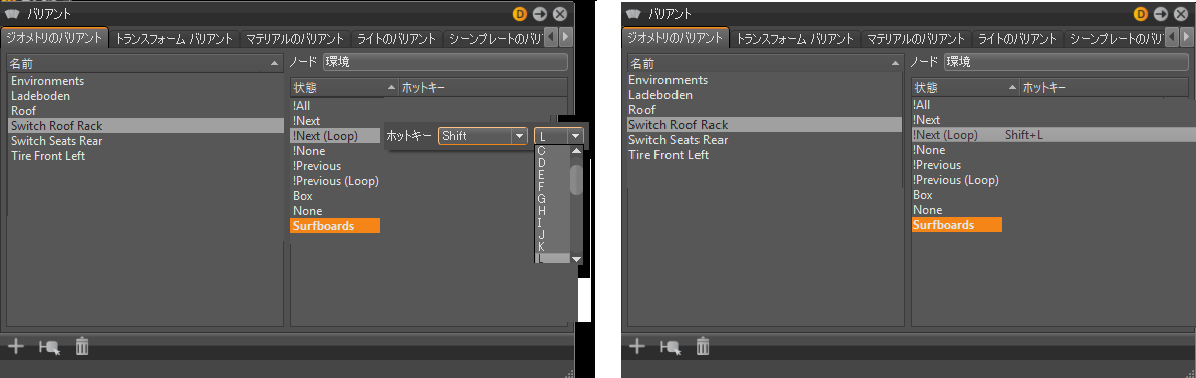

[シーングラフ]から[バリアント]モジュールのリスト ビュー(左側)にノードまたはスイッチ ノードをドラッグします。ノード名がリスト ビューに表示され、発生する可能性がある状態およびホットキー(ホットキーを作成した場合)が右側に表示されます。
[バリアント]モジュールのリスト ビュー(左側)でバリアントのホットキーを設定するには、ノードまたはスイッチ ノードを選択します。
右側のセクションで、状態の右側にある領域をクリックして[ホットキー]ドロップダウンにアクセスします。
ホットキーの値を入力したら、その下にある空白の領域をタップして、ホットキーを設定します。
状態を有効にするには、その状態をダブルクリックします。現在有効になっている状態は太字で示され、既定の状態はハイライト表示されます。
ホットキーをテストするには、レンダリング ウィンドウをクリックし、ホットキーを使用します。

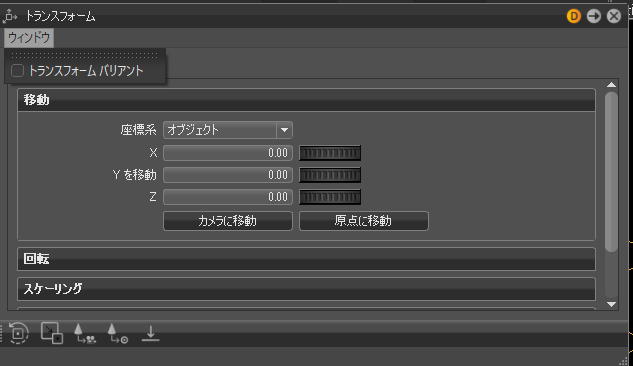

[トランスフォーム]モジュールのタイトルの下で、[ウィンドウ] > [トランスフォーム バリアント]を選択します。
[トランスフォーム]モジュールで[トランスフォーム バリアント]を常時表示するには、[基本設定] > [トランスフォーム] > [トランスフォーム エディタ]で、[トランスフォーム バリアントの設定]を[トランスフォーム バリアント ウィンドウ]に設定します。

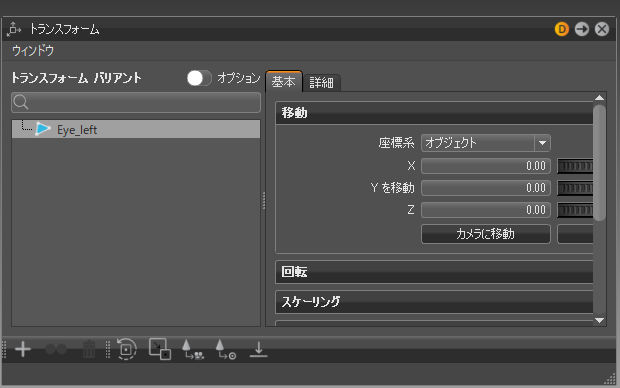

[トランスフォーム]モジュールでノードを右クリックし、クイック アイコン バーの[作成]または[+]を選択します。最初のバリアントは、ジオメトリの現在の状態から作成されます。
[基本]タブのツールを使用してジオメトリを調整します。たとえば、移動や回転を調整します。ノードを右クリックして、2 番目のバリアントを作成します。
バリアントをダブルクリックして、レンダリング ウィンドウに表示します。
