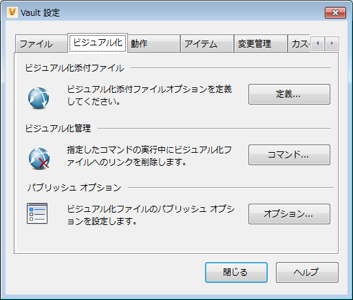

[Vault 設定]ダイアログ ボックスの[ビジュアル化]タブには、ビジュアル化添付ファイルの設定、ビジュアル ファイル管理、およびパブリッシュ設定に関するオプションがあります。
[Vault 設定]ダイアログ ボックスの[ビジュアル化]タブにアクセスする
[管理]
[Vault 設定]をクリックします。
ビジュアル化添付ファイル
[定義]をクリックすると、ファイル添付の有効化と無効化を切り替えたり、ビジュアル化添付ファイルのパブリッシュ先を指定したり、DWF 警告の有効化と無効化を切り替えることができます。
ビジュアル化管理
[コマンド]をクリックすると、Vault 内のデータ ファイルとそれに対応するビジュアル化ファイルとのリンクを解除するためのコマンドを指定することができます。
[パブリッシュのオプション]
