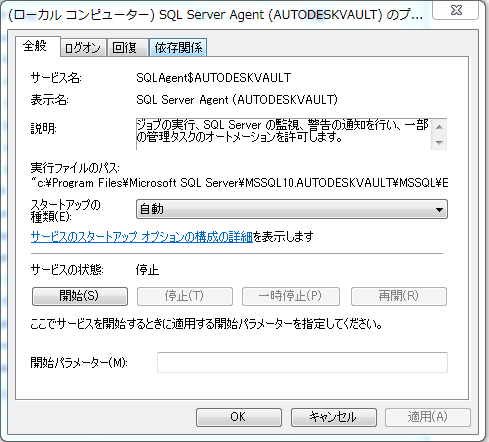

  3. [コントロール パネル]の[管理ツール]をダブルクリックし、[サービス]アイコンをダブルクリックします。
  4. [SQL Server Agent (AUTODESKVAULT)]サービスを選択します。
  5. [SQL Server Agent (AUTODESKVAULT)]サービスを右クリックし、[プロパティ]を選択します。
  6. . [スタートアップ タイプ]を[自動]に変更して、サービスを開始します。

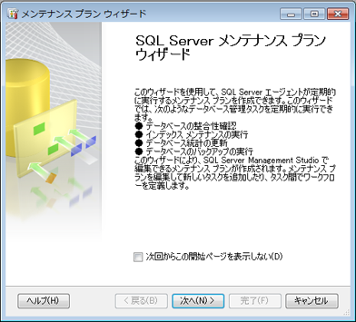

  13. [メンテナンス プラン]フォルダを右クリックし、[メンテナンス プラン ウィザード]を選択します。次のダイアログが表示されたら[次へ]をクリックします。

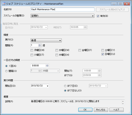

  14. [プランのプロパティを選択]ダイアログで、名前として Vault メンテナンス プランを入力し、[変更]ボタンをクリックしてスケジュールを設定します。
  15. [ジョブ スケジュールのプロパティ]ダイアログで、Autodesk Vault Server Console バックアップの終了後に実行するプランを設定します。データセットのサイズによっては、週の別の日時にこのスケジュールを実行しなければならない場合があります。このタスクを土曜日に実行して、完了までにかかる時間を確認してから、このジョブを定期的に実行する日時を決定することができます。

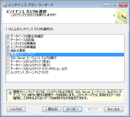

  16. [メンテナンス タスクの選択]ダイアログで、次のオプションをオンにします。

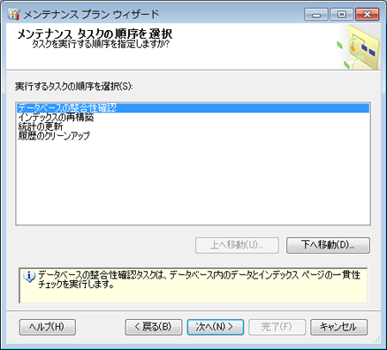

  17. [メンテナンス タスクの順序を選択]ダイアログで、順序を次のように設定します。

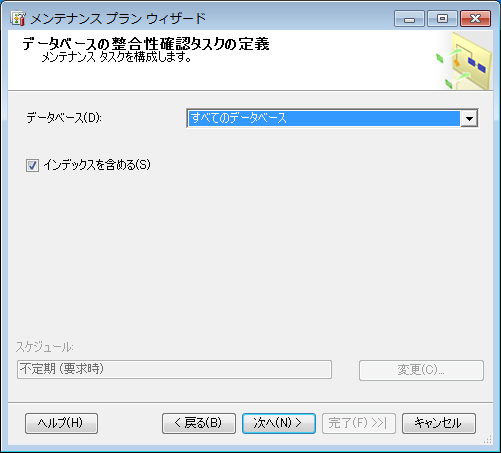

  18. [データベースの整合性確認タスクの定義]ダイアログで、[データベース]ドロップダウン リストから[すべてのユーザ データベース]を選択し、[インデックスを含める]の横にあるチェック ボックスをオンにします。

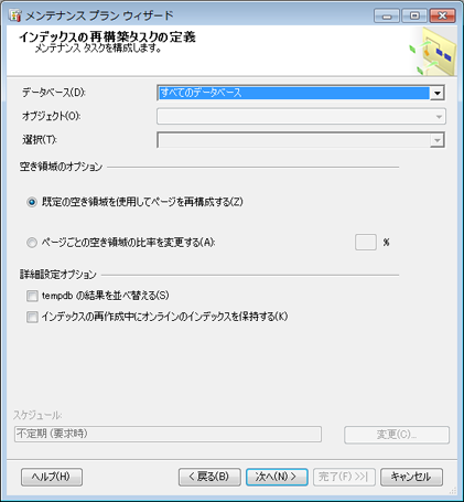

  19. [インデックスの再構築タスクの定義]ダイアログで、[データベース]ドロップダウン リストから[すべてのユーザ データベース]を選択します。

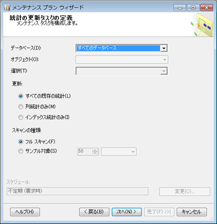

  20. [統計の更新タスクの定義]ダイアログで、次のオプションを選択します。

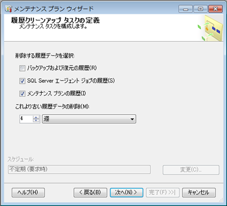

  21. [履歴のクリーンアップ タスクの定義]ダイアログで、必要に応じてクリーンアップ オプションを選択します。
