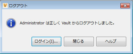

  2. [ログアウトしました]ダイアログ ボックスで、次のように実行します。
    • [閉じる]をクリックします。
    • [ログイン]をクリックして、Autodesk Data Management Server にログインし直します。
