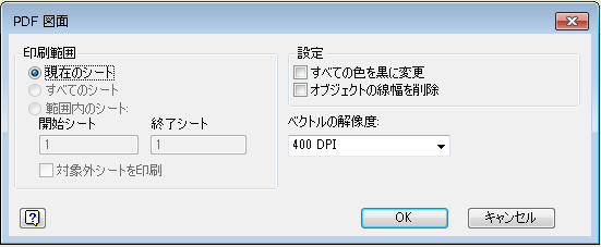

  3. [オプション]ボタンをクリックして、ファイルの印刷範囲、表示設定、またはベクトルの解像度をカスタマイズします。[OK]をクリックします。
  4. [コピーを名前を付けて保存]ダイアログの[OK]をクリックして、ファイルを新しい形式で保存します。
