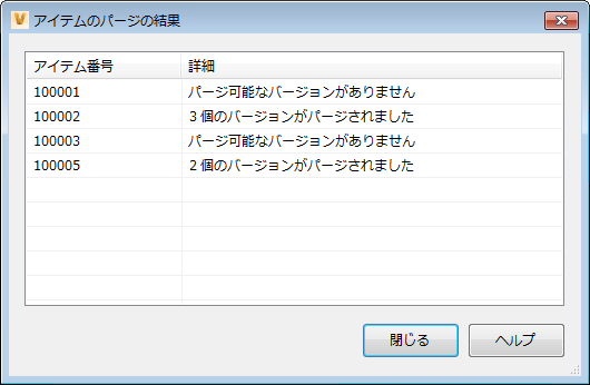

[アイテムのパージの結果]ダイアログで、パージの詳細を確認します。
Vault Client を使用して、アイテムをパージすると、[アイテムのパージの結果]ダイアログが表示されます。このダイアログには、パージ対象として選択したすべてのアイテムのアイテム番号、および正常にパージされた各アイテムのバージョンの数が表示されます。
ライフサイクルのコントロール設定で定義したパージ条件を満たすバージョンがアイテムにない場合、またはアイテムがライフサイクルに割り当てられていない場合は、[パージ可能なバージョンがありません]というステータスが表示されます。
