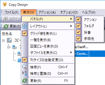

パネルを表示または非表示にする
- [コピー デザイン]ダイアログで、[表示] > [パネル]をクリックします。
- コピー デザイン インタフェースに表示するパネルを選択します。
