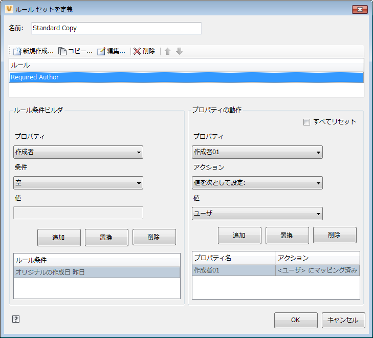

ルール セットを定義する
ルール セットには、1 つまたは複数のルールが記述されています。各ルールは 1 つまたは複数の条件で定義され、条件を満たすと、特定のファイル プロパティおよび動作の設定がコピー先のファイルに割り当てられます。
重要: ルールに複数の条件がある場合、プロパティの動作が適用されるには、すべての条件を満たす必要があります。

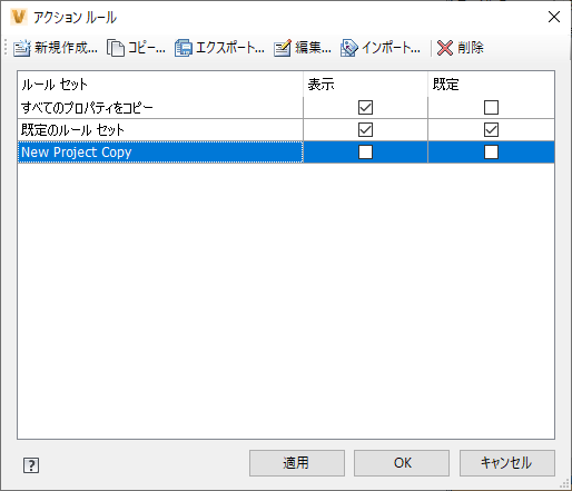

ルールは、[ルール セットを定義]ダイアログで作成、編集、および削除します。
[ルール セットを定義]のインタフェースの詳細については、「ルール、条件、プロパティの動作」を参照してください。
