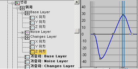

  3. 주전자를 마우스 오른쪽 버튼으로 클릭하고 컨텍스트 메뉴에서 곡선 편집기를 선택합니다. 왼쪽의 계층 리스트에서 Teapot01 오브젝트까지 아래로 스크롤합니다. Teapot01 변환 위치를 선택하여 계층을 확장합니다.
    위치 아래에 기본 레이어, 노이즈 레이어, 두 개의 가중치 트랙 및 출력이 표시됩니다.

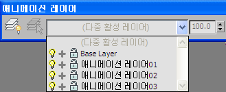

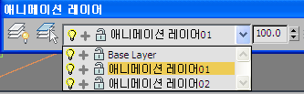

  1. 애니메이션 레이어 도구 모음에서 드롭다운 리스트를 확장합니다.
    현재 리스트에는 원래 기본 레이어와 이전 절차의 노이즈 레이어가 모두 들어 있습니다.
  2. 리스트 전체적으로 커서를 이동하여 노이즈 레이어 옆에 있는 전구 아이콘을 클릭합니다.
    레이어가 해제되고 노이즈 제어기 트랙이 나머지 트랙에서 숨겨집니다.
  3. 시간 슬라이더를 드래그하여 주전자가 더 이상 흔들리지 않는 것을 확인합니다.
  4. 리스트에서 두 레이어를 모두 설정하고 꺼서 결과를 확인합니다. 작업이 완료되면 두 레이어를 모두 켭니다.

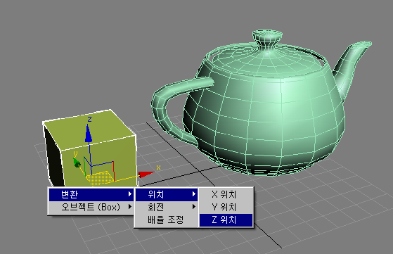

  2. 주전자 옆에 상자를 만듭니다.
  3. 마우스 오른쪽 버튼으로 클릭하고 쿼드 메뉴에서 와이어 매개변수를 선택합니다.
  4. 팝업 메뉴를 탐색하여 Z 위치를 선택합니다.

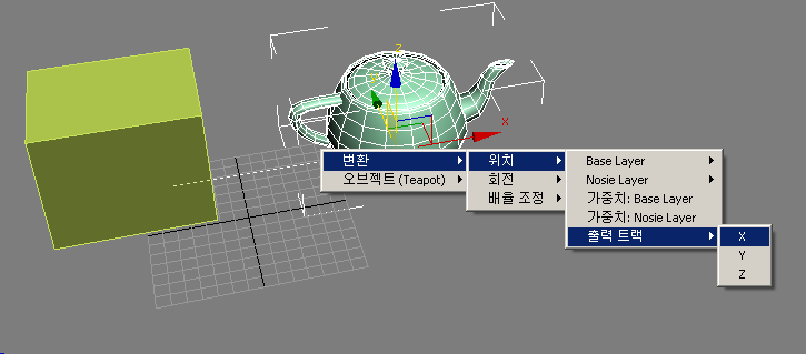

  5. 파선이 표시됩니다. 주전자를 클릭하고 팝업 메뉴에서 X 출력 트랙을 선택합니다.

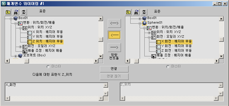

  6. 3ds Max에 두 매개변수가 강조 표시된 상태로 매개변수 와이어링 대화상자가 열립니다. 왼쪽 방향 화살표 버튼을 클릭하여 주전자 애니메이션을 사용하는 큐브 위치를 제어합니다.
  7. 연결을 클릭하고 창을 닫습니다. 시간 슬라이더를 드래그하여 Z에서 큐브의 위치가 X에서 주전자의 레이어된 애니메이션과 일치하는지 보십시오.

  1. 주전자를 선택했는지 확인하고 애니메이션 레이어 리스트에서 기본 레이어를 선택하여 활성화합니다.
  2. 애니메이션 레이어 도구 모음에서 (애니메이션 레이어 복사)을 클릭하여 이 레이어와 포함된 데이터를 버퍼링합니다.
  3. (새 레이어 붙여넣기)를 클릭합니다. 애니메이션 레이어 이름 바꾸기 대화상자에서 이름으로 "Z축 변경 사항"을 입력하고 확인을 클릭합니다.
    새 레이어가 활성 레이어가 됩니다.

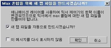

모션 믹서에 애니메이션이 로드되어 있는 오브젝트에 대해 애니메이션 레이어를 활성화하면 다음 대화상자가 열립니다.
애니메이션 레이어를 활성화하면 전체 제어기 이름이 변경되므로 이 경우 다시 매핑해야 합니다. 예를 들어 애니메이션 레이어를 활성화하기 전에 구의 X 위치 트랙이 Sphere01₩Transform₩Position₩X Position이면 애니메이션 레이어를 활성화한 후 Sphere01₩Transform₩Position₩기본 레이어₩X Position(레이어 이름이 제어기 이름에 삽입됨)으로 변경될 수 있습니다.
자동으로 새 맵 파일을 만들기 위해 기본 대화상자 옵션을 적용하면 3ds Max에서 필요한 모든 XMM 파일을 XAF 파일과 같은 이름으로 자동으로 생성하여 원래 맵 파일과 동일한 디렉토리에 배치하거나 맵 파일이 없는 경우 XAF 파일과 동일한 디렉토리에 배치합니다. 그런 후에는 이 장면 파일을 열 때 자동으로 맵 파일이 로드되며 추가 매핑이 필요 없습니다.
그러나 새 맵 파일을 자동으로 만드시겠습니까?를 끄면 확인을 클릭하기 전에는 맵 파일이 생성되지 않고 다음에 장면 파일을 열 때 맵 파일을 만들라는 메시지가 표시됩니다. 맵 파일이 없으면 애니메이션이 올바르게 나타나지 않습니다.
