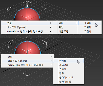

  2. 상자를 마우스 오른쪽 버튼으로 클릭하고 쿼드 메뉴에서 변환 사분면 와이어 매개변수를 선택합니다.
  3. 팝업 메뉴에서 오브젝트(상자) 길이를 선택합니다.
    이제 고무줄 점선이 상자와 마우스 커서를 연결합니다.
  4. 구형을 클릭하고 팝업 메뉴에서 변환 위치 Z 위치를 선택합니다.
    이제 구형의 위치와 상자의 길이가 와이어링됩니다.

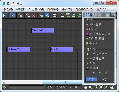

  2. 주 도구 모음에서 을 클릭하여 도식적 뷰 대화상자를 엽니다.
    도식적 뷰가 열리고 장면 노드 및 플로터 표시가 표시됩니다.
    팁: 플로터 표시가 보이지 않는 경우 도식적 뷰의 표시 메뉴에서 엽니다.

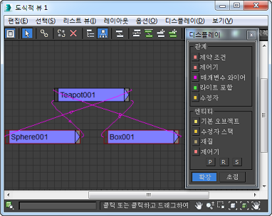

  3. 플로터 표시에서 매개변수 와이어 버튼을 클릭하여 켭니다.
    노드 사이의 모든 와이어가 매개변수 와이어 버튼과 동일한 색상의 선으로 나타납니다.

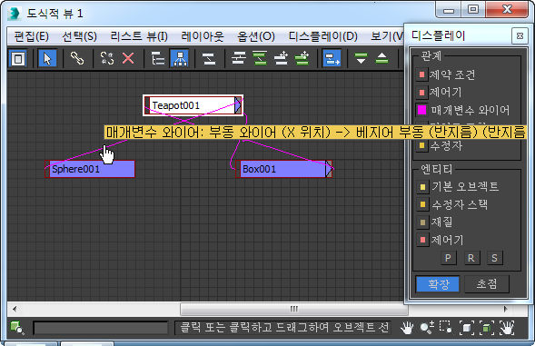

  4. 와이어 중 하나 위에 마우스 커서를 놓습니다.
    와이어링된 관계가 툴팁에 표시됩니다.
  5. 편집할 관계를 찾으려면 해당 와이어를 두 번 클릭합니다.
    그러면 와이어링된 매개변수가 강조 표시되고 현재 설정이 활성화되면서 매개변수 와이어링 대화상자가 열립니다.

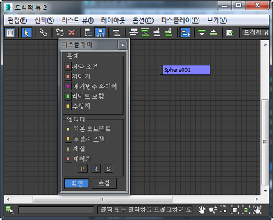

  3. 플로터 표시에서 매개변수 와이어 버튼을 클릭합니다.
    매개변수 와이어링이 오브젝트 내부에 있기 때문에 아무 것도 변경되지 않습니다. 와이어링을 표시하려면 내부 구조가 확장되어야 합니다.
  4. 수정되지 않은 오브젝트에 일반적으로 와이어링할 수 있는 두 세트의 매개변수인 변환 매개변수와 생성 매개변수가 있으며 이는 오브젝트 매개변수로 알려져 있습니다. 다음 그림은 두 가지 유형(위의 변환 및 아래의 오브젝트)을 표시합니다.
    도식적 뷰가 그러한 와이어를 표시하려면 엔티티 그룹에서 이러한 플로터 표시 스위치를 켜야 합니다.

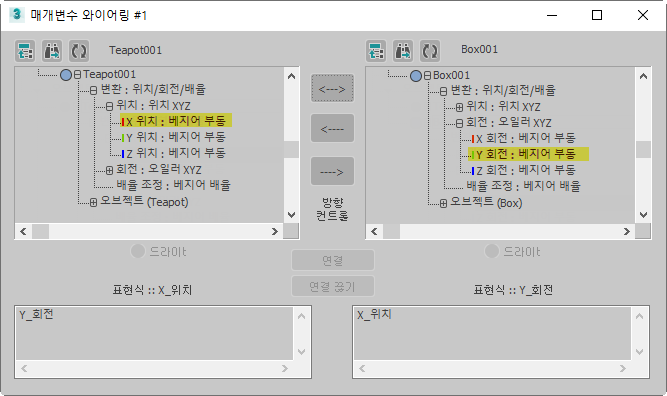

  • 드라이버 라디오 버튼 매개변수 와이어 시스템에서는 와이어링된 매개변수 쌍을 단일 시스템으로 애니메이션하는 방법을 제공합니다. 매개변수 중 하나에 하위 제어기를 설정하여 이러한 애니메이션을 수행합니다. 이 제어기의 모든 애니메이션은 와이어 제어기 쌍을 구동합니다. 애니메이션 하위 제어기는 항상 와이어링된 쌍의 드라이버 매개변수에 지정됩니다. 기본적으로 이 매개변수는 오브젝트를 와이어링할 때 처음으로 클릭합니다. 트리 보기 아래에서 드라이버 라디오 버튼을 선택하여 드라이버 오브젝트를 지정할 수도 있습니다.
    트랙 뷰에서 애니메이션 하위 제어기는 드라이버 매개변수의 트랙 내에 중첩된 트랙으로 나타납니다. 해당 값은 드라이버 매개변수 값을 직접 구동하고 일치시킵니다. 하위 제어기에 키프레임을 지정할 수 있으면(양방향 와이어링이 먼저 설정된 경우의 기본값) 와이어링된 매개변수 중 하나를 조정하여 키프레임을 지정할 수 있습니다. 즉, 드라이버가 아닌 매개변수를 조정하여 와이어링된 쌍에 키프레임을 지정하면 애니메이션 하위 제어기로 키프레임이 지정된 값이 드라이버 매개변수 전송 표현식에서 파생된다는 의미입니다. 와이어링된 쌍은 매개변수를 통해 애니메이션할 수 있으므로 기본적으로 드라이버 매개변수 선택은 관행적인 규칙일 뿐입니다.
방향 제어
트리 뷰 사이에는 세 개의 방향 제어 버튼이 있습니다. 한 번에 하나만 선택할 수 있습니다. 이러한 버튼은 컨트롤의 방향(단방향 또는 양방향)을 결정합니다.
  • 양방향 연결[양방향 화살표]한 매개변수를 변경하면 다른 매개변수에 영향을 주도록 두 매개변수를 서로 링크하려면 클릭합니다.
  • 단방향 연결: 오른쪽 매개변수가 왼쪽 매개변수 제어[왼쪽 화살표]오른쪽 매개변수가 왼쪽 매개변수를 제어합니다.
  • 단방향 연결: 왼쪽 매개변수가 오른쪽 매개변수 제어[오른쪽 화살표]왼쪽 매개변수가 오른쪽 매개변수를 제어합니다.
주: 원하는 방향 버튼을 클릭한 다음 연결 또는 업데이트를 클릭하면 언제든지 와이어의 방향을 변경할 수 있습니다.
연결/업데이트
연결/업데이트 버튼은 이 버튼을 클릭할 때 이전에 와이어링되지 않은 매개변수에 새 와이어가 추가되는지(연결), 기존 와이어의 표현식이나 방향이 변경되는지(업데이트)에 따라 레이블이 변경됩니다. 기존 와이어의 변경 사항은 업데이트를 클릭할 때만 적용됩니다.
연결 끊기
매개변수 사이에서 기존 와이어가 있는 매개변수를 선택하면 연결 끊기 버튼이 활성화됩니다. 그러면 와이어 제어기가 제거되고 드라이버 매개변수의 애니메이션 트랙(양방향인 경우)이나 기본 제어기(단방향인 경우)로 대체됩니다.
[전송 표현식 창]
매개변수 트리 아래에는 전송 표현식 창이 있습니다. 이러한 표현식은 각 매개변수의 변경이 다른 매개변수에 어떻게 영향을 주는지를 결정됩니다. 일반적으로 한 표현식은 다른 표현식의 반대입니다. 두 매개변수에 대해 서로 반대가 아닌 표현식을 입력할 수 있지만 먼저 변경하는 매개변수에 따라 와이어링 결과가 달라지므로 바람직하지는 않습니다.
매개변수를 처음 와이어링하면 기본 표현식은 매개변수 사이의 간단한 1대1 링크가 됩니다. 이러한 창에서 표현식을 편집할 수 있습니다. 유효한 표현식은 매개변수에 대해 올바른 유형의 결과를 생성합니다. 예를 들어 부동 값이 포함된 높이와 같은 매개변수를 point3 값이 포함된 위치와 같은 매개변수에 링크하면 표현식에는 동일한 출력 값 유형을 생성하는 규칙이 포함되어야 합니다.
표현식 구문에 대한 자세한 내용은 MAXScript 도움말의 "스크립트 제어기" 항목을 참조하십시오.
단방향 와이어의 경우 할당된 와이어 제어기가 없으므로 제어 매개변수에 대한 표현식 창을 사용할 수 없습니다.
양방향 와이어링의 경우에는 두 개의 전송 표현식 창을 사용할 수 있습니다.
