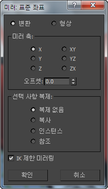

대화상자의 제목 표시줄에서 현재 사용 중인 좌표계를 표시합니다.
변환/형상
미러에서 반사된 형상을 처리하는 방법을 결정합니다.
  • 변환 기존 미러 방법을 사용하며, 표준 공간 수정자 효과를 미러링합니다.
  • 형상 변환 매트릭스가 현재 참조 좌표계 설정과 일치하는 미러 수정자를 적용합니다.
    주: 이 옵션은 표준 공간 수정자(WSM) 효과를 미러링하지 않습니다. 이 옵션은 미러링된 오브젝트가 미러링되지 않은 WSM에 적절히 반응하도록 하려는 경우에 적합합니다.

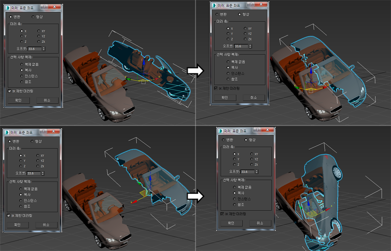

다음 그림에서는 변환 옵션(왼쪽 위) 및 형상 옵션(오른쪽 위)이 있는 표준 좌표계에서 자동차가 먼저 미러링되고 복제 및 오프셋됩니다. 그림의 아래쪽에서는 로컬 좌표계를 사용하는 동일한 프로세스를 보여 줍니다.
미러 축 그룹
미러링 축 선택은 X, Y, Z, XY, XZ 및 YZ입니다. 하나를 선택하여 미러링 방향을 지정합니다. 축 제약 조건 도구 모음의 옵션 버튼과 같은 기능입니다.
간격띄우기
원래 오브젝트의 피벗점에서 미러링된 오브젝트의 피벗점의 거리를 지정합니다.
선택 사항 복제 그룹
미러 기능으로 만들 복사 유형을 결정합니다.
  • 복제 없음(기본값) 복사본 없이 선택 오브젝트를 미러링합니다.
  • 복사선택한 오브젝트의 복사본을 지정한 위치에 미러링합니다.
  • 인스턴스선택한 오브젝트의 인스턴스를 지정한 위치에 미러링합니다.
  • 참조선택한 오브젝트의 참조를 지정한 위치에 미러링합니다.
미러링 작업을 애니메이션하려면 미러링은 배율 조정 키를 생성합니다. 간격띄우기를 0.0이 아닌 값으로 설정한 경우, 미러링은 위치 키를 생성합니다.
IK 제한 미러링
단일 축에 대한 형상을 미러링할 때 IK 제약이 형상과 함께 미러링됩니다. 미러링 명령으로 인해 IK 제약이 영향을 받지 않게 하려면 이 옵션을 끕니다.
IK에 의해 사용된 엔드 이펙터는 미러 명령으로 영향을 받지 않습니다. IK 계층을 성공적으로 미러링하려면 먼저 엔드 이펙터를 삭제합니다. 모션 패널 IK 제어기 매개변수 롤아웃 엔드 이펙터 그룹으로 이동하여 위치 아래에서 삭제 버튼을 클릭합니다. 미러링 작업이 완료되면 동일한 패널에서 도구를 사용하여 새 엔드 이펙터를 만듭니다.
