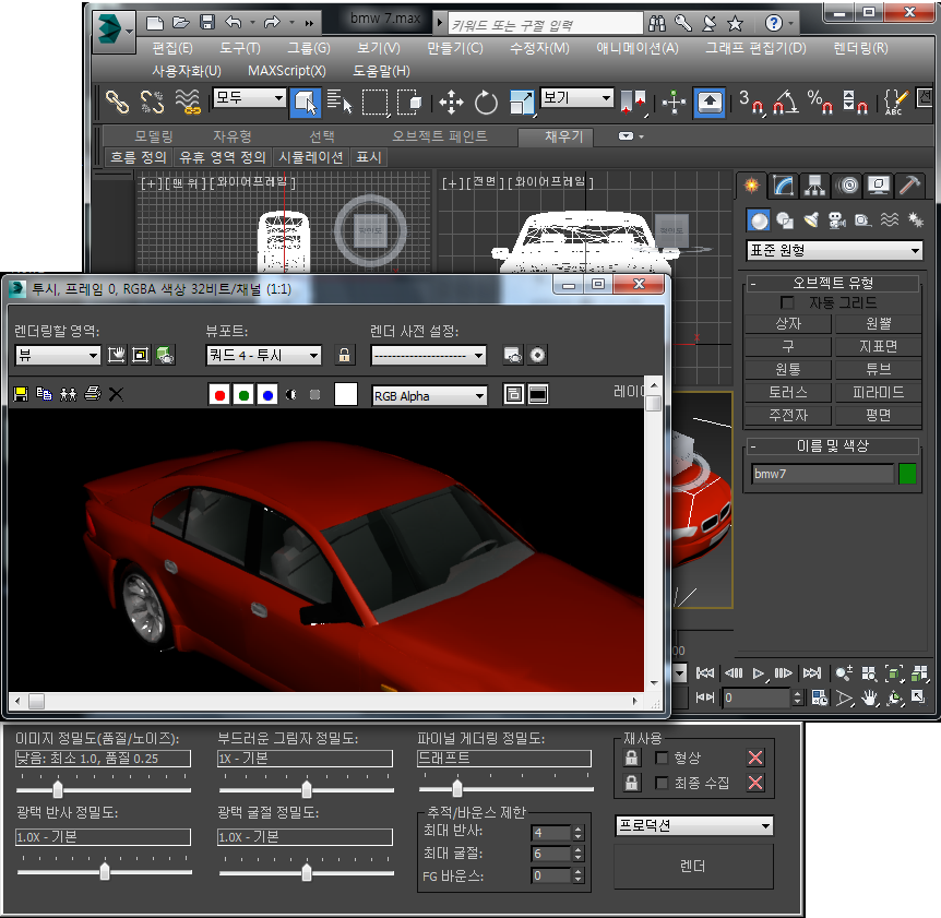

다중 뷰를 표시하는 뷰포트 레이아웃 및 고정된 도구 모음이 있는 3ds Max 주 창입니다.
분할되지 않은 큰 뷰포트 통해 장면을 보려는 경우 만들고 있는 표준의 "그림-창" 뷰를 제공할 수 있습니다. 다른 방향으로 각각 설정된 다중 뷰포트를 사용하기도 합니다.
최대 세 개의 뷰포트를 부동 상태로 설정할 수 있으므로 여러 모니터를 사용하는 경우 유연성이 커집니다. 또한 뷰포트의 일반 메뉴에 있는 프리젠테이션 모드를 사용하거나 키보드 바로 가기 Ctrl+스페이스바를 사용하여 모든 부동 뷰포트를 테두리 없는 전체 화면으로 전환할 수 있습니다.
표준 공간에서 오브젝트를 수평으로 이동하려면 맨 위 뷰포트에서 이동하여 오브젝트를 이동할 때 오브젝트 아래쪽으로 바로 향할 수 있습니다. 동시에 음영 처리된 투시 뷰포트를 보면서 이동시키는 오브젝트가 다른 오브젝트 뒤로 이동하는 때를 확인할 수 있습니다. 두 가지 창을 같이 사용하여 원하는 위치에 정확하게 정렬할 수 있습니다.
이 뷰에서는 확대/축소, 이동 및 그리드 정렬 기능도 제공됩니다. 몇 번의 마우스 클릭이나 키 입력을 통해 다음 작업 단계에 필요한 모든 수준의 세부 정보를 볼 수 있습니다.
기본적으로 3ds Max에는 카메라가 없으므로 새 장면의 뷰포트에는 "자유롭게 움직이는" 뷰가 표시됩니다. 그러나 장면에 카메라를 배치하고 카메라 렌즈를 통해 보도록 뷰포트를 설정할 수 있습니다. 그런 다음 카메라를 이동하면 뷰포트가 자동으로 변경 사항을 추적합니다. 스포트라이트를 통해 동일한 작업을 수행할 수도 있습니다.
형상 외에도 뷰포트에서는 장면 및 애니메이션 구조를 표시하는 트랙 뷰 및 도식적 뷰 등과 같은 다른 뷰를 표시할 수 있으며, MAXScript 리스너 및 자산 브라우저 등과 같은 다른 도구를 표시하도록 뷰포트를 확장할 수 있습니다. 또한 대화식 렌더링을 위해 뷰포트에 ActiveShade 창을 표시할 수 있습니다.

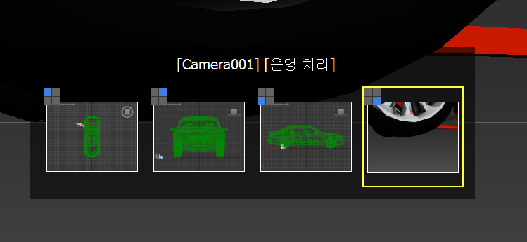

3ds Max 창의 오른쪽 아래에 있는 탐색 버튼 (뷰포트 토글 최대화)를 사용하면 활성 뷰포트가 최대화되어 모든 뷰포트 영역을 채웁니다. 뷰포트가 최대화되었을 때 동일한 토글을 클릭하면 다시 한 번 모든 뷰포트가 표시됩니다. 뷰포트 최대화를 위한 기본 키보드 바로 가기는 Alt+W입니다.
뷰포트가 최대화되어 있지 않을 때 (Windows 로고 버튼, 경우에 따라 "시작"으로 레이블이 지정됨)과 Shift 키를 함께 누르면 활성 뷰포트가 순환됩니다. 하나의 뷰포트가 최대화되었을 때 Shift 키를 함께 누르면 사용 가능한 뷰포트가 표시되고 Shift 키를 함께 누르면 이들 사이를 순환할 수 있습니다. 키보드 버튼을 놓으면 선택한 뷰포트가 최대화됩니다.
최대화된 뷰포트를 전환하기 위한 오버레이 축소판
