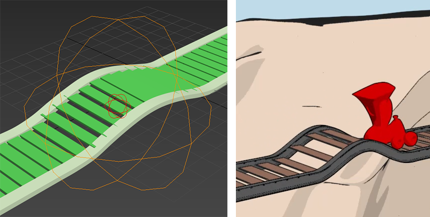

정점을 소프트 선택하고 근접성 기반 폴오프를 효과에 적용하려면 영향 도우미를 사용하십시오.
표시된 영향 도우미가 정점을 선택하여 만화 기차의 애니메이션에 사용된 효과를 작성할 수 있습니다. 내부 기즈모는 모든 내부 정점에 최대 영향을 적용하는 반면, 외부 기즈모는 효과를 점진적으로 테이퍼링합니다.
