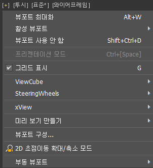

이 메뉴를 사용하여 뷰포트 표시 및 구성의 일반 옵션을 조정합니다.
일반 메뉴
뷰포트를 최대화하거나 최소화하려면 선택합니다.
키보드 바로 가기: Alt+W
현재 표시되는 뷰포트의 하위 메뉴 리스트에서 활성 뷰포트를 선택합니다.
다른 뷰포트의 변경 사항이 뷰포트에 업데이트되지 않도록 합니다. 비활성화된 뷰포트는 활성화된 경우 정상적으로 동작합니다. 하지만 장면을 다른 뷰포트에서 변경하면 비활성화된 뷰포트의 뷰는 다시 뷰포트를 활성화할 때까지 바뀌지 않습니다. 복잡한 형상에서 작업하는 경우 이 컨트롤을 사용하여 화면을 다시 그리는 속도를 향상시킬 수 있습니다.
뷰포트가 비활성화되면 뷰포트 레이블 메뉴의 오른쪽에 "<<사용 안 함>>" 텍스트가 나타납니다.
키보드 바로 가기: D
프리젠테이션 모드부동 뷰포트를 테두리 없는 전체 화면으로 변경합니다.
키보드 바로 가기: Ctrl+스페이스바
홈 그리드 표시를 토글합니다. 다른 그리드 표시에 영향을 주지 않습니다.
키보드 바로 가기: G
ViewCube 표시에 대한 옵션을 표시합니다.
SteeringWheels 표시에 대한 옵션을 표시합니다.
xView 하위 메뉴를 표시합니다. 자세한 내용은 xView 사용하기를 참조하십시오.
뷰포트 구성 대화상자를 표시합니다.
이 옵션을 선택하면 2D 초점이동 확대/축소가 켜집니다. 2D 초점이동 확대/축소 모드가 활성화되면 확인 표시가 이 메뉴 항목 옆에 표시되고
버튼이 활성화되며 2D 초점이동 확대/축소 뷰포트 메뉴가 다른 뷰포트 레이블 메뉴의 오른쪽에 표시됩니다.
