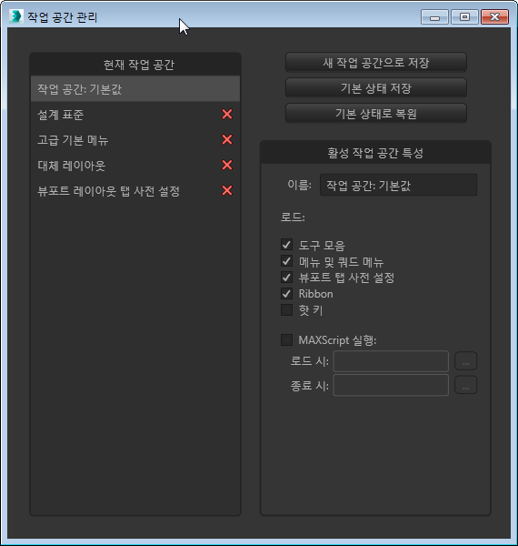

작업 공간 관리 대화상자
작업 공간 관리 명령을 선택하면 이 대화상자가 열려 작업 공간을 전환, 추가, 편집 및 삭제할 수 있습니다.
현재 작업 공간
현재 사용 가능한 작업 공간을 나열합니다. 다른 작업 공간으로 전환하려면 리스트에서 해당 이름을 클릭합니다. 이는 작업 공간 선택기를 사용하는 것과 같습니다.
리스트에서 작업 공간을 삭제하려면 리스트에서 해당 이름 오른쪽에 있는 빨간색 X 버튼을 클릭합니다. 기본 작업 공간이 아닌 다른 비활성 작업 공간만 삭제할 수 있습니다.

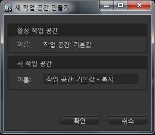

새 작업 공간으로 저장
활성 작업 공간의 사본인 새 작업 공간을 만들고 작업 공간 선택기에 추가합니다.
이 버튼을 클릭하면 새 작업 공간 만들기 대화상자가 열립니다.
읽기 전용 활성 작업 공간 매개변수에는 복사하려는 활성 작업 공간의 이름이 표시됩니다. 새 작업 공간 매개변수에는 새 작업 공간의 이름이 표시되며, 이 이름은 기본적으로 활성 작업 공간의 이름에 " - 복사"가 추가된 형식입니다. 이름을 변경하려면 이름 필드를 클릭하고 새 이름을 입력합니다. 새 작업 공간을 만들고 해당 이름을 드롭다운 리스트에 추가하려면 확인을 클릭합니다. 또는 마음이 바뀌면 취소를 클릭합니다.
새 작업 공간을 만들면 자동으로 활성 작업 공간이 됩니다. 이후에 작업 공간에서 변경한 사항은 해당 작업 공간에 저장됩니다.

활성 작업 공간 특성
이러한 스위치를 사용하여 작업 공간에 액세스할 때 저장된 작업 공간 정의에서 로드되는 특성의 범주를 지정합니다. 비활성 특성 범주의 경우 전환된 작업 공간에서 이전 작업 공간의 활성 설정을 상속합니다.
이름
작업 공간의 이름을 표시하고 편집할 수 있습니다.
도구 모음
열려 있는 항목, 해당 위치 및 도구 모음에 적용된 모든 사용자화를 포함하여 디스플레이 사용자화 마우스 오른쪽 버튼 클릭 메뉴의 모든 항목에 대한 특성을 로드합니다.
메뉴 및 쿼드 메뉴
작업 공간 정의에서 메뉴 및 쿼드 메뉴 내용을 로드합니다. 여기에는 활성 메뉴 시스템: 표준 또는 고급이 포함됩니다.
뷰포트 탭 사전 설정
작업 공간 정의에 있는 뷰포트 레이아웃 사전 설정을 로드합니다.
리본
리본 내용을 로드합니다.
핫 키
작업 공간 정의에서 사용자 정의 키보드 바로 가기를 로드합니다.
MAXScript 실행
하나 또는 두 개의 MAXScript 스크립트, 즉 작업 공간을 로드할 때 하나와 작업 공간을 종료할 때(다른 작업 공간을 로드할 때) 다른 하나를 실행하려면 사용합니다. 로드 시 및/또는 종료 시에 대해 말줄임표(...) 버튼을 클릭하여 각각에 대한 스크립트를 지정합니다.
