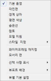

뷰별 기본 설정 뷰포트 레이블 메뉴
뷰별 뷰포트 레이블 메뉴는 Nitrous 표시에 대한 추가 옵션을 제공합니다.
품질 메뉴
주: 이 메뉴는 사용자화할 수 있습니다. 자세한 내용은 아래의 절차 섹션을 참조하십시오.
인터페이스
기본 음영
음영 처리 뷰포트 레이블 메뉴에서 설정한 대로 음영 처리 및 조명을 사용하여 형상을 텍스처합니다.
기본 음영 표시
각진면
스무딩 그룹 설정에 관계없이 형상을 각진면으로 표시합니다. 이 옵션은 편의상 작업에 사용되는 정확한 형상을 표시하려는 모델러 특히, 캐릭터 모델러에 제공됩니다.
각진면 표시(왼쪽, 스무딩. 오른쪽, 각진면)
경계 상자
각 오브젝트의 경계 상자 가장자리만 표시합니다.
경계 상자 표시
경계 상자가 활성 상태이고 선택 사항 표시 모서리 면이 있는 선택 사항 표시를 설정하면 선택한 오브젝트가 와이어프레임으로 표시됩니다. 이 옵션은 음영 처리 뷰포트 레이블 메뉴에 있습니다.
마찬가지로 경계 상자가 활성 상태이고 선택한 오브젝트 음영 처리를 설정하면 선택한 오브젝트가 음영 처리됩니다. 이 옵션은 이 패널(아래 참조) 및 보기 메뉴의 선택 그룹에 있습니다. 또는 대체 메뉴의 경우 장면 메뉴 뷰 구성에 있습니다.
선택한 경우 건물 벽이 경계 상자 뷰포트에 음영 처리로 표시됩니다.
선택한 오브젝트 음영 처리가 켜져 있습니다.
평면 색상
조명에 관계없이 형상을 평면 색상으로 음영 처리합니다. 하지만 그림자는 계속 표시됩니다.
평면 색상 표시
숨은선
법선이 뷰포인트에서 멀어지는 방향을 가리키는 면과 정점뿐 아니라 가까운 오브젝트에 의해 가려지는 오브젝트의 부분을 숨깁니다. 그림자가 표시됩니다.
숨은선 표시
점토
형상을 균일 테라코타 색상으로 표시합니다. 이 옵션은 오브젝트의 텍스처로 인해 산만해지는 것을 피하고 싶은 모델러에게 유용할 수 있습니다.
점토 표시(왼쪽, 사실적 음영 처리. 오른쪽, 점토 음영 처리)

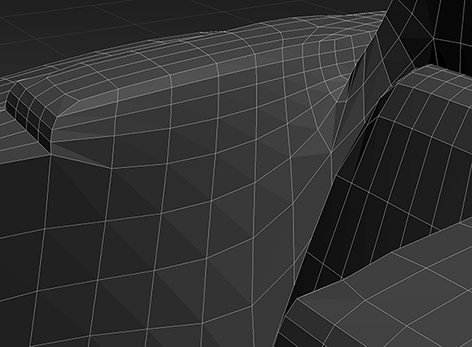

모델 지원
기본 음영과 유사하지만 기본 음영이 렌더링 출력과 일치하는 삼각 측량을 기준으로 음영 처리를 하는 반면 모델 지원은 스무딩 그룹이 없을 때 표시되는 가장자리를 기준으로 면을 음영 처리합니다. 모델 지원 모드는 시각적으로 방해받지 않고 모델의 전체 흐름을 보려는 경우 유용할 수 있습니다. 음영 처리 모드의 효과는 폴리 편집 및 편집 가능한 폴리에 대해서만 표시됩니다.
기본 음영이 활성화된 오브젝트 상세 뷰
모델 지원이 활성화된 오브젝트 상세 뷰
스타일 지정
선택할 비사실적 스타일의 하위 메뉴(그래파이트, 색상 연필, 잉크, 색상 잉크, 아크릴, 파스텔, 기술)를 표시합니다.
와이어프레임 재지정
와이어프레임 모드에서 형상을 표시할 수 있도록 시각적 설정을 재지정합니다.
와이어프레임 표시
모서리 면
면 가장자리를 뷰포트에 표시합니다.
선택 사항 표시
선택한 면을 표시하기 위한 옵션(가장자리를 포함하거나 음영 처리)이 있는 하위 메뉴를 표시합니다.
뷰포트 배경
뷰포트 배경에 대한 옵션이 있는 하위 메뉴를 표시합니다.
뷰별 기본 설정
뷰포트 설정 및 기본 설정 대화상자를 엽니다.
절차
뷰별 기본 설정 레이블 메뉴를 사용자화하려면
  1. 메뉴모음에서 사용자화 > 사용자 인터페이스 사용자화를 선택합니다.
  2. 사용자 인터페이스 사용자화 대화상자에서 메뉴 탭을 클릭합니다.
  3. 메뉴 패널에서 오른쪽 위에 있는 드롭다운 메뉴를 클릭하고, 뷰포트 메뉴 레이블 바를 선택합니다.
  4. 메뉴 창에서 보기 - 뷰별 기본 설정 아래에서 필요한 대로 명령을 추가하고 제거합니다.
