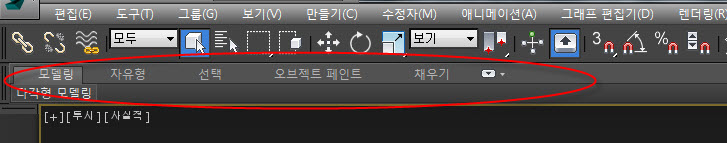

리본은 도킹되는 경우 수평 또는 수직 방향을 사용할 수 있고 부동인 경우 수직 방향을 사용할 수 있습니다. 리본은 탭, 패널 제목 또는 패널 버튼으로 최소화되거나 최대화(전체 리본 표시)될 수 있습니다. 기본적으로 리본은 다음 그림에 표시된 것처럼 수평 방향이며, 패널 제목으로 최소화되고 주 도구 모음 바로 아래 도킹됩니다(강조하기 위해 빨간색 윤곽 추가).

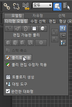

오브젝트를 편집 가능한 폴리 또는 폴리 편집 형식으로 변환하려면
    모델링, 자유형 및 선택 탭에서 대부분의 리본 기능을 사용할 수 있으려면 편집 가능한 폴리 또는 폴리 편집 오브젝트를 하나 선택해야 하며 해당 스택 수준이 활성화되어 있어야 합니다. 작업하려는 오브젝트가 필요한 형식이 아니면 리본을 사용하여 변환할 수 있습니다.
  1. 오브젝트 선택
  2. 리본이 최소화된 경우 다각형 모델링 패널을 엽니다. 그렇지 않으면 패널 확장을 엽니다.
  3. 폴리로 변환 또는 폴리 편집 수정 적용을 선택합니다.
    이렇게 하면 각각 오브젝트가 변환되거나 수정자가 적용되고 필요한 경우 수정 모드로 전환됩니다.
