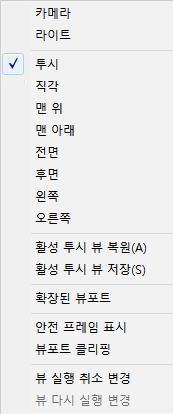

관점(POV) 뷰포트 레이블 메뉴
이 메뉴를 사용하여 활성 관점을 변경하고, 다른 통합 뷰포트 요소를 활성화합니다.
관점(POV) 메뉴
주: 이 메뉴는 사용자화할 수 있습니다. 자세한 내용은 아래의 절차 섹션을 참조하십시오.

관점 옵션
다음 메뉴 항목을 통해 선택한 뷰포트에서 현재 관점을 지정할 수 있습니다.
  • 투시(P)
  • 직교(U)
  • 맨 위(T)
  • 맨 아래(B)
  • 전면(F)
  • 후면(기본 핫 키 없음)
  • 왼쪽(L)
  • 오른쪽(기본 핫 키 없음)
팁: 뷰에 대한 핫 키를 누른 채 다른 작업을 임시로 재지정할 수 있습니다.
활성 뷰 복원
현재 저장된 활성 뷰를 복원합니다.
활성 뷰 저장
활성 뷰를 내부 버퍼에 저장합니다. 카메라 이외의 뷰에서 샷을 프레이밍한 경우 활성 뷰 저장을 사용하여 뷰포트의 모앙을 유지합니다. 저장된 활성 뷰는 장면 파일과 함께 저장됩니다.
확장된 뷰포트
추가 뷰포트 옵션을 사용하여 확장된 뷰포트 하위 메뉴를 표시합니다.
안전 프레임 표시
안전 프레임의 표시를 켜거나 끕니다. 안전 프레임은 뷰포트 구성 대화상자에서 정의합니다. 안전 프레임의 비율은 렌더링 출력 이미지 크기의 폭 및 높이를 따릅니다.
