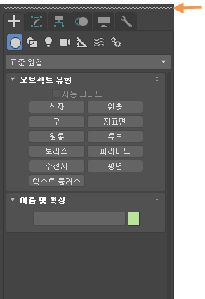

핸들이 있는 인터페이스의 모든 요소는 부동 및 도킹될 수 있습니다. 핸들은 요소의 위쪽이나 왼쪽에 있을 수 있습니다.
요소를 부동하려면 핸들을 클릭하고 드래그합니다. 화면에서 요소를 움직이면 파란색으로 강조 표시된 영역이 유효한 도킹 위치를 표시합니다. 요소를 도킹하려면 강조된 영역에 요소를 놓습니다.

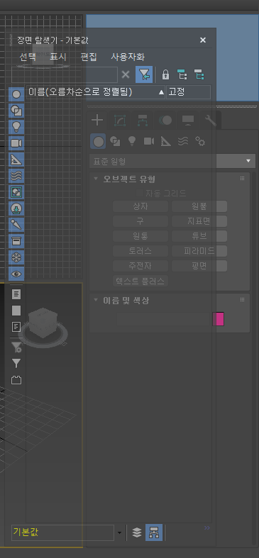

창을 누적하려면
창은 서로 인접하게 누적할 수 있습니다. 창을 누적하려면 기존 패널 옆 또는 사이에 수직 또는 수평 가장자리에 놓습니다.
명령 패널 위쪽에 장면 탐색기 스택
