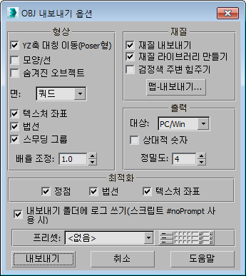

Wavefront Object(OBJ) 내보내기 옵션 대화상자
Wavefront 형식으로 내보내기 위한 옵션을 제공합니다.
형상 그룹
YZ축 대칭 이동
설정하면 모든 Y축 값이 Z축으로 전송되고 그 반대의 경우도 마찬가지입니다. Poser 및 Y를 수직 축으로 사용하고 Z를 깊이 축으로 사용하는 다른 프로그램으로 내보낼 때 이 옵션을 사용합니다.
모양/선
스플라인 및 NURBS 곡선 내보내기를 활성화합니다.
주: NURBS 곡선은 스플라인으로 내보내집니다.
숨겨진 오브젝트
설정하면 숨겨진 오브젝트를 내보냅니다.
면
메시 면을 삼각형, 사각형 또는 다각형으로 저장할지 여부를 선택합니다.
텍스처 좌표
설정하면 내보낸 파일과 함께 텍스처 좌표가 저장됩니다. 다른 응용프로그램에서 파일을 가져올 경우에도 이 정보를 사용할 수 있습니다(지원되는 경우).
법선
설정하면 메시에 대한 법선 정보가 저장됩니다.
스무딩 그룹
이 옵션이 설정된 경우 그룹 간 색상 변환에 대한 정보가 저장됩니다. "스무딩 보기 및 변경"을 참조하십시오.
배율 조정
OBJ 파일의 내용에 대한 배율 조정을 결정합니다. 기본값 1.0에서는 배율이 조정되지 않습니다.
재질 그룹
재질 사용
장면 오브젝트와 연관된 재질도 OBJ 파일로 내보낼지 여부를 결정합니다.
재질 라이브러리 만들기
내보내기에서 별도 파일을 만들어 재질 정보를 저장할지 여부를 결정합니다. 이렇게 하면 OBJ 파일과 동일한 디렉토리에 MTL 라이브러리 파일이 만들어집니다.
재질 사용이 설정되었지만 재질 라이브러리 만들기가 해제된 경우 OBJ 파일에 유사한 이름의 MTL 파일에 대한 참조가 포함되지만 MTL 파일은 저장되지 않습니다. MTL 파일이 이미 있는 경우 이 옵션을 사용하여 시간을 절약할 수 있습니다.
검정색 주변 힘주기
내보낸 재질의 주변 구성요소를 검은색으로 설정합니다.
맵-내보내기
OBJ 맵-내보내기 대화상자를 열려면 클릭합니다.
출력 그룹
대상
내보낸 데이터가 사용되는 컴퓨터의 대상 운영 체제를 설정합니다. 기술적으로 이 설정에 따라 ASCII OBJ 파일의 줄 끝 문자가 결정됩니다.
상대적 숫자
내보낸 파일의 면 정점 지수를 상대적인 숫자(예: 음수)로 표시할 수 있습니다. 이 옵션을 설정할 경우 특정 프로그램에서 가져올 때 호환성 문제가 발생할 수 있습니다. OBJ 파일을 가져올 수 없는 경우 이 옵션이 해제되었는지 확인한 후 다시 내보내기를 시도하십시오.
정밀도
소수 자릿수 숫자에서 표시된 대로 내보내진 정점 데이터의 정밀도입니다.
최적화 그룹
최적화
표시된 유형(정점, 면 법선 및 텍스처 좌표)의 중복 요소를 제거합니다.
내보내기 폴더에 로그 쓰기
스크립트를 통해 내보내는 경우 OBJ 파일과 동일한 폴더에 로그 파일을 저장합니다.
[사전 설정 그룹]
사전 설정
특정 응용 프로그램으로 내보내는 경우 드롭다운 리스트에서 해당 응용 프로그램을 선택합니다. 사전 설정은 형상 및 재질을 비롯한 모든 내보내기 설정으로 구성됩니다.
[사전 설정 편집]
사전 설정을 편집할 수 있는 대화상자를 열려면 클릭합니다. 사전 설정에 대한 맵 경로를 변경하려면 수동으로 맵 경로 설정을 편집하거나 행의 오른쪽 끝에 있는 폴더 버튼을 클릭하고 새 경로로 이동합니다.
사전 설정 대화상자가 열려 있는 동안 이름(행 강조 표시)을 클릭한 다음 확인을 클릭하여 사전 설정을 선택할 수 있습니다.
