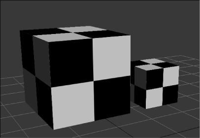

비트맵 배율 조정 문제를 확인하려면 3ds Max에서 다음을 수행할 수 있습니다.
  1. 3ds Max에서 새 장면을 열고 두 개의 큐브를 만듭니다.
  2. 큐브 중 하나의 배율을 200%로 조정합니다.
  3. 분산 맵 채널에 장기판 절차 패턴이 있는 표준 재질을 각 큐브에 적용하고 실제 배율 옵션이 재질과 원형에 대해 모두 활성화되어 있는지 확인합니다.
    체크무늬보드 맵 적용
체크 무늬 맵의 배율도 조정됩니다.
