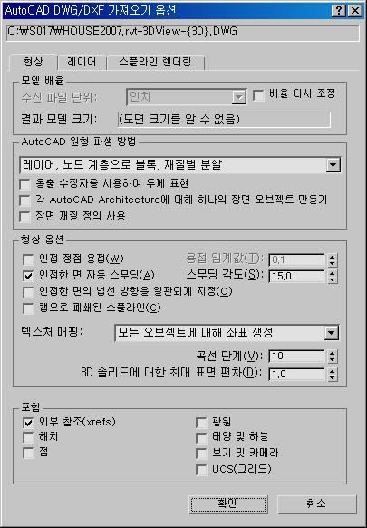

DWG/DXF 가져오기: 형상 패널
가져오기 옵션 대화상자의 형상 패널은 3ds Max에서 AutoCAD 원형을 파생하는 방법과 3ds Max에서 AutoCAD 도면에 연결하거나 이를 다시 로드할 때 장면 재질 정의를 사용할지 여부를 제어합니다. 또한 DWG 또는 DXF 파일에서 형상 해석과 특정 요소의 포함 토글을 위한 옵션을 제시합니다.

AutoCAD 원형 파생 방법 그룹
이 그룹 상자에는 DWG 또는 DXF 파일의 형상을 3ds Max 형식으로 변환하는 옵션이 포함됩니다.
[파생 방법]
가져온 AutoCAD 원형을 이 드롭다운 리스트에서 파생하는 방법을 선택합니다. 옵션은 다음과 같습니다.
