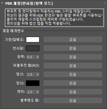

재질 매개변수 그룹
- 기준/알베도
- 색상 견본을 클릭하여 표면의 기본 색상을 선택할 수 있습니다. 이것이 분산 색상입니다.
해당 버튼을 클릭하여 기준/알베도 맵을 할당하거나 Windows 탐색기를 사용하여 맵을 바로 드래그 앤 드롭할 수 있습니다.
- 반사광
- 사용자를 향하는 표면 지점의 반사광(반사) 색상을 설정합니다(기술적으로 F0 반사도). 금속이 아닌 오브젝트의 경우 약 0.02-0.04여야 하지만 금속의 경우 금속의 색상(기본 색상은 검은색)이어야 합니다.
해당 버튼을 클릭하여 반사광 맵을 할당하거나 Windows 탐색기를 사용하여 맵을 바로 드래그 앤 드롭할 수 있습니다.
- 광택
- 표면의 광택을 설정합니다. 1.0은 완전히 매끄럽고 0.0은 완전히 거칩니다(전체적 분산). 아래의 표면 스무드 정의 옵션을 사용하여 거칠기를 표시하도록 전환할 수 있습니다.
해당 버튼을 클릭하여 광택 맵을 할당하거나 Windows 탐색기를 사용하여 맵을 바로 드래그 앤 드롭할 수 있습니다.
- 어클루전 맵(AO)
- 필요한 경우 앰비언트 어클루전을 정의하는 맵을 클릭하여 선택합니다.
해당 버튼을 클릭하여 어클루전 맵을 할당하거나 Windows 탐색기를 사용하여 맵을 바로 드래그 앤 드롭할 수 있습니다.
- 법선
- 법선 맵을 설정합니다. 비트맵이 여기에 연결되면 법선 범프 맵을 포함하지 않아도 됩니다. Windows 탐색기를 사용하여 맵을 바로 드래그 앤 드롭할 수도 있습니다.
- 방사
- 색상 견본을 클릭하여 방사(자체 발광) 맵의 색상을 선택할 수 있습니다.
해당 버튼을 클릭하여 방사 맵을 할당하거나 Windows 탐색기를 사용하여 맵을 바로 드래그 앤 드롭할 수 있습니다.
- 변위
- 변위 효과를 설정하여 변위 맵의 세부 사항이 실제(생성된) 형상으로 표시되도록 표면을 수정합니다. 숫자 설정은 효과의 강도를 조정하는 승수 값입니다. 기본값은 1입니다.
해당 버튼을 클릭하여 변위 맵을 할당하거나 Windows 탐색기를 사용하여 맵을 바로 드래그 앤 드롭할 수 있습니다.
- 불투명도 맵
- 불투명 및 투명 영역을 정의하는 맵을 클릭하여 선택할 수 있습니다. 여기서 1.0은 불투명하고 0.0은 투명합니다. Windows 탐색기를 사용하여 맵을 바로 드래그 앤 드롭할 수도 있습니다.
