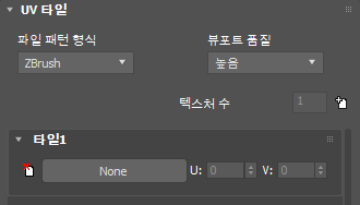

인터페이스
UV 타일 롤아웃
- 파일 패턴 형식
- 파일 패턴 형식(ZBrush, Mudbox, UDIM(Mari) 또는 사용자 정의)을 선택합니다.
JPEG 및 비트맵 같은 이미지 파일 형식을 선택할 때 사용자 정의를 사용합니다.
- 뷰포트 품질
- 뷰포트 표시 품질을 선택합니다.
- 텍스처 수
- 현재 텍스처 타일 수를 표시합니다.
타일 추가 버튼
- 타일을 추가하려면 클릭합니다.
타일 삭제 버튼
- 타일을 삭제하려면 클릭합니다.
- 타일 버튼
- 타일 버튼을 클릭하여 새 타일로 파일을 선택합니다. 버튼은 현재 선택된 파일의 이름을 표시하거나 파일이 선택되지 않았으면 없음을 표시합니다.
- U V
- UV 공간에 해당하는 값을 입력하여 타일을 UV 편집기에 배치합니다. 예를 들어 0,0이나 1,0 또는 4,4 등의 다른 원하는 값을 입력합니다.
