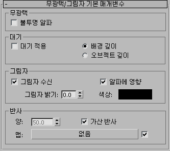

인터페이스
무광택 그룹
- 불투명 알파
- 무광택 재질이 알파 채널에 나타나는지 여부를 결정합니다. 불투명 알파를 끄면 무광택 오브젝트가 알파 채널을 만들지 않으며 장면에 무광택 오브젝트가 없는 것처럼 이미지를 합성에 사용할 수 있습니다. 기본적으로 해제되어 있습니다.
대기 그룹
다음 옵션은 안개 효과가 무광택 표면에 적용되는지 여부 및 적용되는 방법을 결정합니다.
- 대기 적용
- 무광택 오브젝트의 안개 효과를 설정하거나 끕니다.
안개를 적용할 때는 서로 다른 두 가지 방법 중에서 선택할 수 있습니다. 무광택 표면이 카메라로부터 무한 거리에 있는 것처럼 안개를 적용하거나 무광택 표면이 실제로 오브젝트가 음영처리되는 지점에 있는 것처럼 적용할 수 있습니다. 즉, 2D나 3D로 무광택 표면에 안개를 적용할 수 있습니다. 다음 제어는 적용되는 방법을 결정합니다.
- 배경 깊이2D 방법입니다. 스캔라인 렌더러에서는 장면에 안개를 적용한 다음, 그림자를 렌더링합니다. 이런 경우 그림자는 안개에 의해 밝게 표시되지 않습니다. 그림자를 밝게 표시하려면 그림자 밝기를 높여야 합니다.
- 오브젝트 깊이3D 방법입니다. 렌더러에서 먼저 그림자를 렌더링한 다음, 장면에 안개를 적용합니다. 이렇게 하면 3D 무광택 표면의 안개 양이 변경되므로 생성된 무광택/알파 채널이 배경에 완전하게 혼합되지 않습니다. 무광택 오브젝트가 2D 배경이 나타나는 장면의 3D 오브젝트일 경우 오브젝트 깊이에서를 사용하십시오.
그림자 그룹
이 그룹에서는 무광택 표면이 해당 표면에 투사되는 그림자를 받는지 여부 및 받는 방법을 결정합니다.
- 그림자 수신
- 무광택 표면에서 그림자를 렌더링합니다. 기본적으로 설정되어 있습니다.
- 알파에 영향
- 설정되면 무광택 재질에 투사된 그림자가 알파 채널에 적용됩니다. 이렇게 하면 알파 채널로 비트맵을 렌더링하여 나중에 합성할 수 있습니다. 기본적으로 설정되어 있습니다.
알파에 영향은 무광택 그룹 상자의 불투명 알파를 끈 경우에만 사용할 수 있습니다.
알파에 영향이 켜져 있으면 그림자 밝기 값이 높을수록 그림자가 더 투명해져서 배경이 더 잘 비쳐 보이고 그림자가 더 밝게 나타나도록 할 수 있습니다.
- 그림자 밝기
- 그림자 밝기를 설정합니다. 0.5일 때는 무광택 표면에서 그림자가 감쇠되지 않으며 1.0일 때는 그림자가 무광택 표면의 색상으로 밝아지고 0.0일 때는 어두워져서 무광택 표면을 완전히 제거합니다.
- 색상
- 그림자의 색상을 선택할 수 있는 색상 선택기를 표시합니다. 기본값은 검은색입니다.
그림자 색상을 설정하면 비디오처럼 무광택/그림자 재질을 사용하여 배경 이미지에 대해 그림자를 합성할 때 특히 유용합니다. 따라서 그림자의 색조를 조정하여 이미지의 기존 그림자와 일치시킬 수 있습니다.
반사 그룹
이 그룹의 제어는 무광택 표면에 반사가 있을 수 있는지 여부를 지정합니다. 그림자 맵을 사용하여 무광택 반사를 만듭니다.
팁: 검은색 배경에 대해 무광택 반사를 렌더링하는 경우에만 무광택 반사에서 알파 채널을 성공적으로 만들 수 있습니다.
- 양
- 사용할 반사의 양을 제어합니다. 이 값은 0에서 100 사이의 백분율입니다. 이 제어는 맵을 할당하지 않는 한 사용 불가능합니다. 기본값은 50입니다.
이 매개변수를 애니메이션할 수 있습니다.
- 맵
- 반사 맵을 할당하려면 클릭합니다. 반사/굴절 맵 또는 평면 미러 맵을 선택하지 않으면 반사는 장면의 환경 맵과 관련이 없습니다.
