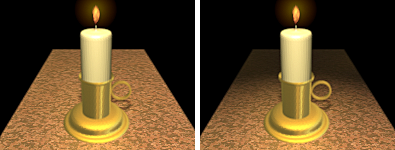

강도/색상/감쇠 롤아웃을 사용하면 라이트의 색과 강도를 설정할 수 있습니다. 또한 라이트의 감쇠를 정의할 수 있습니다.
감쇠 설정은 원거리 오브젝트를 더 흐리게 만듭니다.
감쇠는 거리가 멀어지면 라이트가 약해지는 효과입니다. 3ds Max에서는 감쇠 값을 명시적으로 설정할 수 있습니다. 효과는 실제 생활에서 사용되는 라이트와는 다를 수 있으며 라이트가 페이드 인 또는 페이드 아웃하는 방법을 더 직접적으로 제어할 수 있습니다.
주: 감쇠가 없을 경우 오브젝트는 라이트에서 멀어질 때 역설적으로 더 밝게 표시될 수 있습니다. 이는 오브젝트의 더 많은 면에 대해 입사각이 0도에 더 가까워지기 때문입니다.
두 개의 값 집합이 오브젝트의 감쇠를 제어합니다. 원거리 감쇠 값은 라이트가 0으로 떨어지는 거리를 설정합니다. 근거리 감쇠 값은 라이트가 "페이드 인"되는 거리를 설정합니다. 이러한 컨트롤 모두 사용이라고 하는 토글을 통해 설정 및 해제됩니다.
사용이 원거리 감쇠에 대해 설정된 경우 라이트에서 라이트는 해당 색상 및 승수 컨트롤에 의해 지정된 값을 사용합니다. 라이트에서부터 시작에 지정된 거리까지 이 값으로 유지된 다음 종료에 지정된 거리에서 해당 값이 0으로 떨어집니다.
장면에 감쇠 추가
사용이 근거리 감쇠에 대해 설정된 경우 라이트 값은 시작에 지정된 거리까지 0으로 유지됩니다. 시작부터 종료에 지정된 거리까지 해당 값이 증가합니다. 종료를 지나면 원거리 감쇠가 또한 활성 상태가 아닌 경우 라이트는 색상 및 승수 컨트롤에 지정된 값을 유지합니다.
