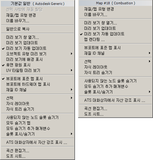

재질 및 맵 노드에 대한 마우스 오른쪽 버튼 클릭 메뉴
재질 또는 맵 노드를 마우스 오른쪽 버튼으로 클릭하면 재질 또는 맵을 표시하고 관리하기 위한 다양한 옵션이 들어 있는 메뉴가 표시됩니다.
또한 마우스 오른쪽 버튼 클릭 메뉴는 다중 재질 또는 맵 노드를 선택하면 나타납니다. 이렇게 하면 노드 그룹에 대한 추가 매개변수를 표시하는 경우처럼 한 번에 여러 노드에 옵션을 적용할 수 있습니다. 선택한 옵션이 선택한 노드에 적용되지 않으면(예: 제어기 노드에 대한 재질 표시) 옵션이 무시됩니다.
왼쪽: 재질에 대한 마우스 오른쪽 버튼 클릭 메뉴
오른쪽: 맵에 대한 마우스 오른쪽 버튼 클릭 메뉴

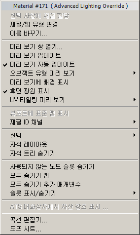

Autodesk 재질 노드의 마우스 오른쪽 버튼 클릭 메뉴
일반으로 복사
Autodesk 일반 노드가 아닌 Autodesk 재질 노드일 경우 나타납니다. Autodesk Material을 Autodesk 일반 노드로 변환하고 슬레이트 재질 편집기의 활성 뷰에 노드를 표시합니다. 원본 재질에 맵이 포함되는 경우 맵 노드도 복사됩니다.
이 옵션으로 인해 일부 유형의 특정 정보가 손실될 수 있습니다. 예를 들어 Autodesk 금속 페인트처럼 Autodesk 일반에 반점 구성요소가 없습니다.

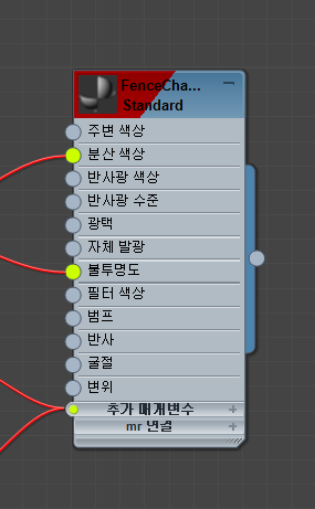

하위 트리 숨기기
이 옵션을 설정하면 뷰는 현재 선택한 노드의 하위를 숨깁니다. 이 옵션을 끄면 하위 노드가 표시됩니다. 기본적으로 해제되어 있습니다.
하위 노드가 숨겨지면 해당 소켓이 파란색이 아닌 초록색으로 표시되기 때문에 맵을 보유한 슬롯을 확인할 수 있습니다.
초록색으로 표시되는 소켓은 하위 노드가 숨겨져 있다 해도 이 재질의 처음 두 슬롯에 맵이 있음을 나타냅니다.

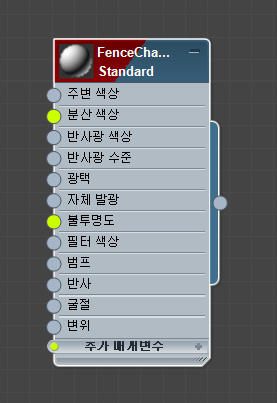

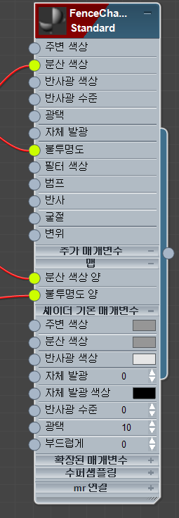

추가 매개변수 또는 mr 연결 설정이 표시되는 경우 해당 설정에는 노드의 경우와 같이 열기/닫기(+/-) 아이콘이 표시됩니다.
추가 매개변수가 표시되지만 닫혀 있는 노드
추가 매개변수 셰이더 기본 매개변수 그룹의 리스트가 열려 있는 동일한 노드
주: 노드 표시 자체에서 추가 매개변수 값을 편집할 수 있습니다. 그러나 일반적으로 매개변수 편집기를 사용하여 매개변수를 편집하는 것이 더 쉽습니다.
