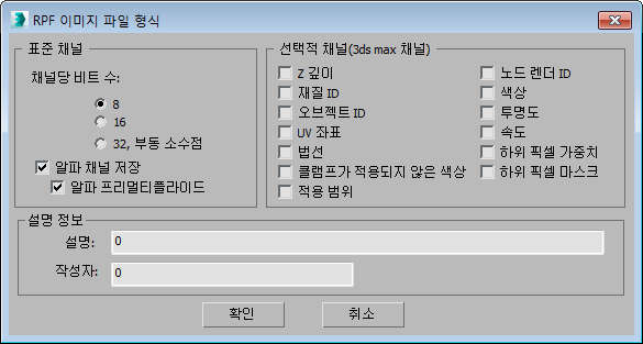

선택한 출력 형식이 RPF일 때 출력 파일 렌더링 대화상자의 렌더 또는 설정을 클릭하면 RPF 이미지 파일 형식 대화상자가 표시됩니다.
표준 채널 그룹
표준 채널은 RGB 색이며 알파 (투명) 채널입니다.
채널당 비트 수
채널당 비트 수로 8, 16 또는 32 부동 소수점을 선택합니다. 기본값은 8입니다.
알파 채널 저장
알파 채널의 저장 여부를 선택합니다. 기본적으로 설정되어 있습니다.
프리멀티플라이드 알파설정하면 알파 채널을 미리 곱합니다. 기본적으로 설정되어 있습니다.
미리 곱하기는 나중에 합성에서 이 이미지를 사용할 때 계산 시간을 절약합니다. 프리멀티플라이드 알파를 참조하십시오.
선택적 채널 그룹
출력 RPF 파일의 경우 생성하고 렌더링한 프레임 창에서 볼 수 있는 추가 채널이 있습니다.

설명 정보 그룹
이 정보는 파일과 함께 저장됩니다.
설명
설명 텍스트를 입력할 수 있습니다.
작성자
사용자의 이름을 입력할 수 있습니다.
