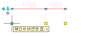

선택한 점으로부터의 비연관 치수 정보
도면의 선택한 점에서 비연관 치수를 작성할 수 있습니다. 선택한 각 점에 대해 위치 점이 생성되고 치수가 기입됩니다. 점을 사용하여 객체에 치수를 기입하는 경우 객체를 이동해도 비연관 점은 업데이트되지 않습니다. 변경 사항을 반영하여 비연관 점을 수동으로 이동해야 합니다.
AEC 치수의 비연관 그립 점
AutoCAD 치수를 비연관 AEC 치수로 변환할 수 있습니다. AutoCAD 치수점은 AEC 치수에서 위치 점으로 변환됩니다.
