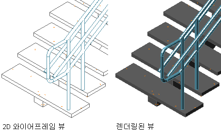

2D 와이어프레임 모형 및 렌더된 뷰의 난간
