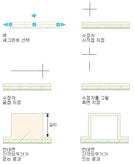

벽 수정자(평면 수정자라고도 함)는 벽 또는 벽 구성요소의 쉐이프를 사용자화하는 데 열린 폴리선의 2D 형상을 사용합니다. 벽 수정자를 사용하려면 필요한 쉐이프로 폴리선을 그리고 폴리선에서 벽 수정자 스타일을 작성합니다. 그런 다음 해당 스타일의 벽 수정자를 벽에 추가할 수 있습니다. 벽은 하나 이상의 벽 수정자를 벽에 부착할 수 있습니다.
수직 및 수평 위치와 그 깊이를 포함하여 벽 수정자의 배치를 지정합니다. 벽 수정자는 폴리선의 그려진 크기에 따라 추가되거나 특정한 크기로 축척될 수 있습니다. 벽 수정자는 벽 표면을 따라 수직으로 돌출됩니다.
벽의 한 면 또는 양면에 벽 수정자를 추가할 수 있습니다. 면을 선택할 경우 또한 반대편 면에서 벽 수정자의 간격을 띄움으로써 파이프 채이스 또는 인테리어 열과 같은 돌기를 작성할 수 있습니다.
